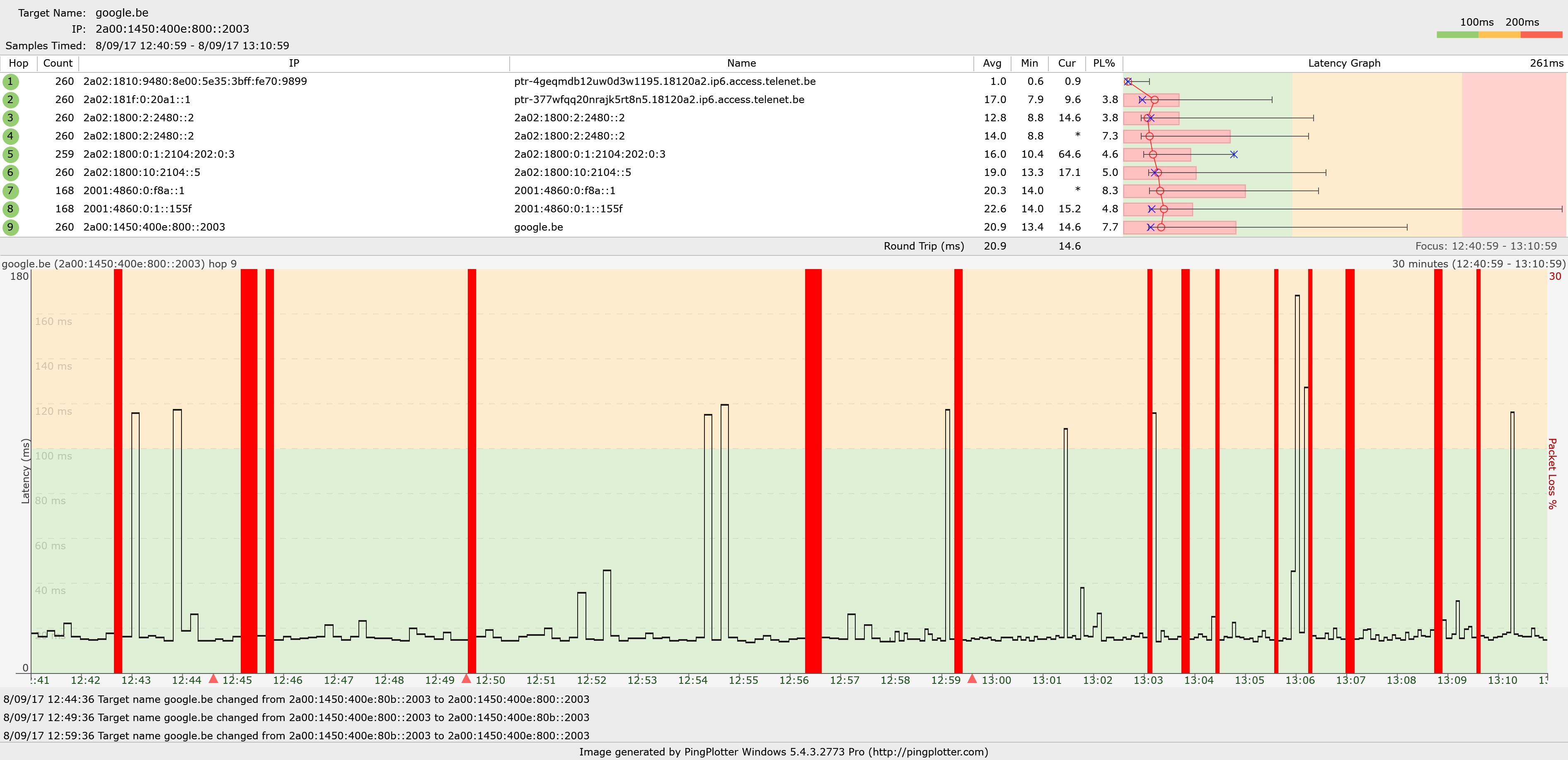

Hallo allen,
De laatste tijd merk ik op dat websites soms niet tot zeer traag laden, na lang zoeken erop uitgekomen dat ik met packetloss te maken heb.... Dit probleem blijft zich aanhouden tot ik de modem manueel voor ~30 seconden zonder stroom zet, daarna is het probleem weer tijdelijk opgelost tot het weer voorkomt. De laatste modem reset heb ik gisteren gedaan en vanmiddag had ik het weer zitten.
Ondertussen heb ik een tool laten lopen dat elke 10 seconde het IPV6 adres van google een ping gaf waarop de packetloss overduidelijk te zien is in de onderstaande grafiek:
Zou het kunnen zijn dat de modem het aan het begeven is? De modem is van het type Motorola CBN SVG6540E..
Packetloss op wilkeurige momenten

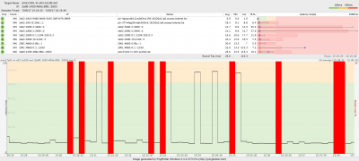

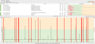

Ik zal de volgende keer het programma twee verschillende netwerken laten pingen... heb daarstraks een modem reset gedaan om toch maar wat vlot te kunnen surfen
Bij deze nieuwe data! Er werd elke vijf seconde een ping naar de hosts gestuurd met de onderstaande resultaten:
Ik denk dat we kunnen concluderen dat het niét aan de host ligt?
