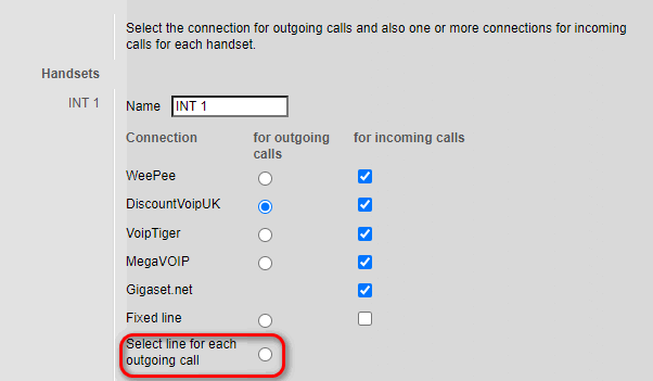

vraagje: kan de 530 IP dialing rules toepassen op andere gigaset aangesloten telefoons dan de 530 telefoon zelf?
Bij deze heb je keuze: 'selecteer een lijn voor elke oproep'
Bij andere Gigaset telefoons heb je deze keuze niet.

Waarschijnlijk moet je deze optie - in de 503 IP centrale - instellen voor iedere handset afzonderlijk.
Daarna heb je de keuzemogelijkheid op de handset(s) ?
- Berichten: 6373
- Bedankt: 411 keer
ik kan dit enkel selecteren voor de C530 (meegeleverd met de N530 IP, de Panasonic niet, de Gigaset E290HXheist_175 schreef:Bij mij is dat een setting in de "telefooncentrale"
Wilde eens proberen of de problemen met OVH beter zijn dan met fritzbox bij ouders. En gigaset seniortelefoon is ook meerwaarde (ook al is die compatibel met fritzbox)
Pff. had ik die beperking geweten...soit...
