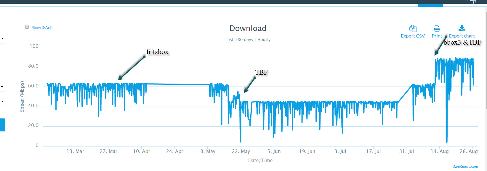

Ik heb een fritzbox 7360 met firmware 6.52.
Gebruik ik de fritzbox als modem, krijg ik (na een TBF en een 3-4 tal weken wachten) maximum een 60/10 profiel.
Plaats ik de BBOX3, dan krijg ik na een TBF vrijwel meteen (na enkele dagen) een 100/15 profiel.
Problemen zijn hier vermoedelijk begonnen nadat ik mijn fritzbox upgrade naar v6.52.
Sinds toen sterk fluctuerende lijnwaarden (TBF ook reeds uitgevoerd), maar dus maximaal een 60/10.
Heb reeds geprobeerd met de 'use previous dsl version' en de annex A/B optie te wijzigen, maar blijf dus steken op maximaal 60/10.
Draait nu stabiel op bbox3 met een 100/15...
Iemand een idee waarom ik dit niet haal met de fritzbox?

Staat Vectoring op actief en G.INP op 'on' bij je Fritz!Box?
Het klinkt namelijk als een verschil tussen met en zonder vectoring.

Ja
