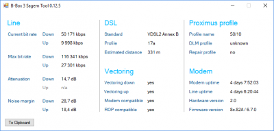

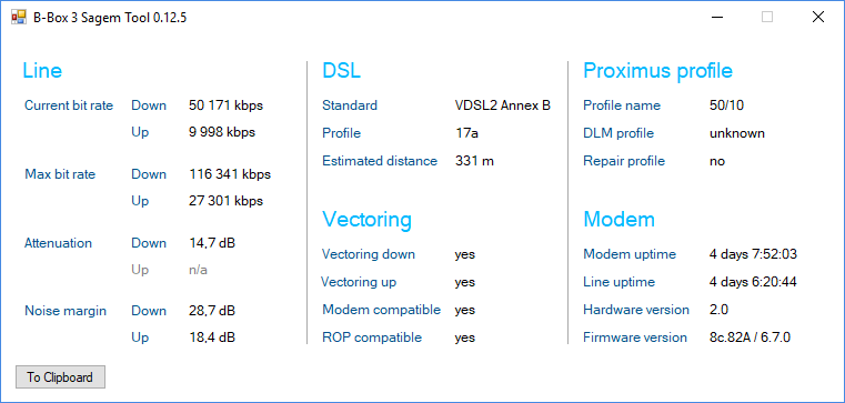

- Men heeft dus een nieuw Internet Comfort abonnement geactiveerd. Blijkbaar worden deze vanaf nu gecapt op een 50/6 profiel, terwijl ik vroeger de maximale snelheid genoot. Op de website staat vermeld dat de Internet Comfort abonnementen een maximale theoretische snelheid genieten van 100 mbit in download, maar volgens de klantendienst moet dit nog aangepast worden (?!). Dat was bij de oude abonnementen het geval, maar nu blijkbaar niet meer. Klopt dat? Ik heb nu uiteindelijk een duurder Familus abonnement moeten nemen, om een 'internet Maxi' abonnement te kunnen hebben. Dat zou morgen geactiveerd moeten zijn. Duurder, en inclusief een vaste lijn die ik niet nodig heb. Ik vind dit maar een vreemd verhaal... Het zou ook kunnen dat ik geen hogere lijnwaarden kan verkrijgen, en dat dat de reden is. De lijntest is echter goed. Ik herinner met dat de technieker indertijd zei dat ik in zone 1, op 312 meter van de straatkast zit. De ROP is gevectoriseerd.
Dit is de huidige lijntest via de website:
Max.: 96,7 Mbps download - 19,2 Mbps upload
Min.: 47,1 Mbps download - 1,7 Mbps upload
De BBOX3 tool geeft aan dat ik op een 17A profiel zit. De verzwakking kon ik niet uitlezen.
Wat denken jullie?

- Internet Comfort is en blijft 100/6, zowel oude als nieuwe formule.- Men heeft dus een nieuw Internet Comfort abonnement geactiveerd. Blijkbaar worden deze vanaf nu gecapt op een 50/6 profiel, terwijl ik vroeger de maximale snelheid genoot. Op de website staat vermeld dat de Internet Comfort abonnementen een maximale theoretische snelheid genieten van 100 mbit in down
- Internet Comfort als "stand alone" bestaat niet meer sedert 17/10/2016. Ze hebben bij jou dus waarschijnlijk een Internet Start geactiveerd (50/4 stand alone of 60/4 in een 3-P)?
- Internet Comfort bestaat wel nog in een 2-P combinatie met TV (55€). Het was dus geen noodzaak om je hiervoor een Familus te laten aansmeren.
- Als je toch Maxi wilt (zonder telefoon), kon je Maxi + TV apart nemen, maar wellicht niet veel goedkoper dan een Familus L?

Sorry, het gaat effectief over Internet + TV in een pack. Volgens My Proximus heb ik toch een Internet Comfort abonnement. De klantendienst beweerde echter dat de nieuwe comfort abonnementen gecapt worden op 50 mbit (zoals Internet Start) en heeft me daarvoor op Familus gezet (activatie morgen).
Ik begin echter te twijfelen. Zou ik dan toch in zone 2 terecht gekomen zijn? 50/6 profiel met vectoring en zonder DLM dan. Ik volg je tabel op: https://userbase.be/forum/viewtopic.php?t=46577. De afstand is ok, rond de 300 meter (dus < 400 meter voor zone 1) maar de verzwakking kan ik niet uitlezen in de BBOX3 tool. Ik zal anders vanavond nog een nieuwe test doen.

Het 2-P pack Internet+TV is inderdaad Comfort, waarbij afaik de download niet gecapt wordt.
Als je hierbij de gewenste snelheid niet behaalt, is dit omdat de lijn het niet aankan OF dat DLM de snelheid nog niet heeft verhoogd (provisioning zone 1 = 70 mbps).
Je Familus laten aansmeren om die reden zal dus niet helpen
. Het verschil met Internet Maxi zit alleen in de upload (en volume).

Duidelijk dus, je zit in zone 2 en zit op 50Mb.
Je lijn kan sneller gaan maar heb wat geduld, binnen een paar weken zul je op een 85Mb of 100Mb profiel komen.
Laat DLM zijn werk doen.
