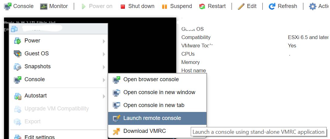

Na nog wat zoeken, nog een andere workarround gevonden. Ik gebruik nu VMware Remote Console (VMRC) i.p.v. de console in de webclient.

Ik heb mij ook suf gezocht en uiteindelijk gewoon de VMware Remote Console (VMRC) gaan gebruiken, sindsdien geen enkel probleem meer.
