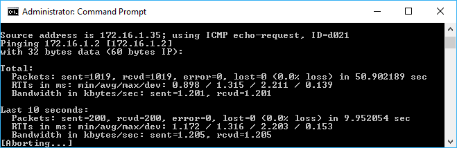

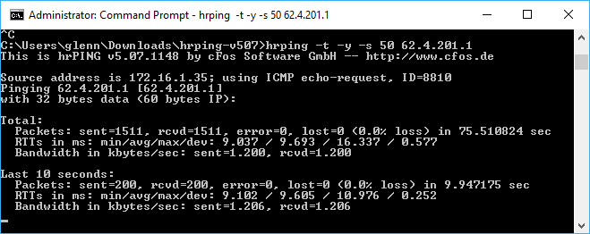

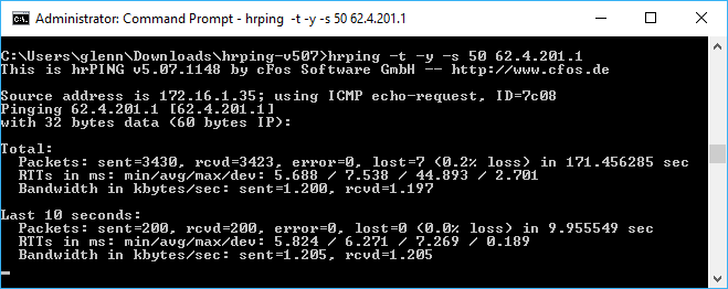

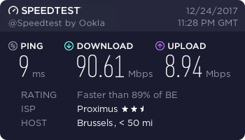

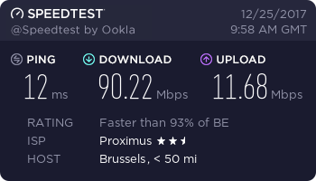

Even een oude thread weer bovenhalen - ik ontdekte nl. dat de RTT naar de eerste hop na de router met 3 ms toeneemt in de eerste paar uren nadat de lijn geïnitialiseerd werd. Wat kan daarvan de oorzaak zijn? Zien anderen dit ook?
Vlak na een herstart van de modem is de RTT naar de eerste hop achter de modem ongeveer 6,3 ms. Enkele uren later wordt dit 9,6 ms.
Gisteren rond middernacht de modem gereset. In de paar tien minuten daarna zag de situatie er zo uit:
hrping next hop after VDSL shortly after resync RTT 6,27 ms avg 20171225.png
hrping next hop after VDSL shortly after resync RTT 6,27 ms avg 20171225.png (9.29 KiB) 1868 keer bekeken
speedtest.net shortly after resync RTT 9 ms to proximus test 20171225.png (20.76 KiB) 1868 keer bekeken
(Merk trouwens de relatief lage upload op - al kan dat ook liggen aan't feit dat er nog andere netwerkactiviteit is)
Deze ochtend:
hrping next hop after VDSL 10h after resync RTT 9,6 ms avg 20171225.png (9.35 KiB) 1868 keer bekeken
speedtest.net 10h after resync RTT 12 ms to proximus test 20171225.png (20.71 KiB) 1868 keer bekeken
Lijnwaarden zijn nagenoeg constant:
B-Box 3 Sagem Tool v0.13.0
Downstream current bit rate:   99 999 kbps
Upstream current bit rate:     29 999 kbps
Downstream max bit rate:       138 927 kbps
Upstream max bit rate:         42 871 kbps
Downstream attenuation:        4,3 dB
Downstream noise margin:       20,0 dB
Upstream noise margin:         14,3 dB
Estimated distance:            88 m
Proximus profile name:         100/30
En aan m'n intern netwerk ligt het ook niet:
hrping to router RTT 1,32 ms avg 20171225.png (7.44 KiB) 1868 keer bekeken
