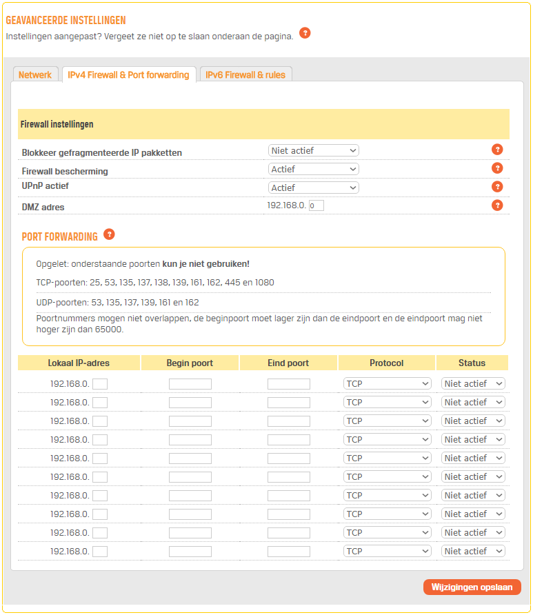

Op dit moment hangt de NVR achter mijn router ... in mijn router heb ik aan "port forwarding" gedaan om mijn camera's te kunnen zien via mijn smartphone. Kan ik dat nog als ik de NVR achter de HGW hang?
Verder vraag ik me ook af of mijn VOIP toestel nog gaat werken als ik dit hang op mijn router die ik dan als access point instel.
Ik zou dan komen tot onderstaande opstelling. Dat zou wel ideaal zijn.
nickz
Berichten: 1544
Bedankt: 224 keer
Ja, je moet dan gewoon port forwarding instellen op de HGW via Mijn Telenet (tenzij de NVR UPnP ondersteunt en dit zelf kan doen).
Als je router als access point is ingesteld, dan functioneert deze voor de bedrade apparaten (zoals je VOIP toestel) zoals een gewone switch, dus dat zou geen probleem moeten zijn.
