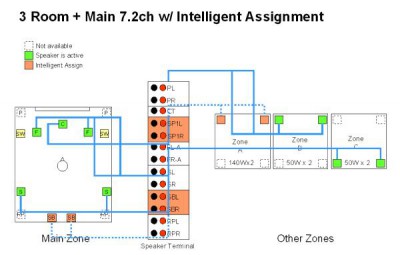

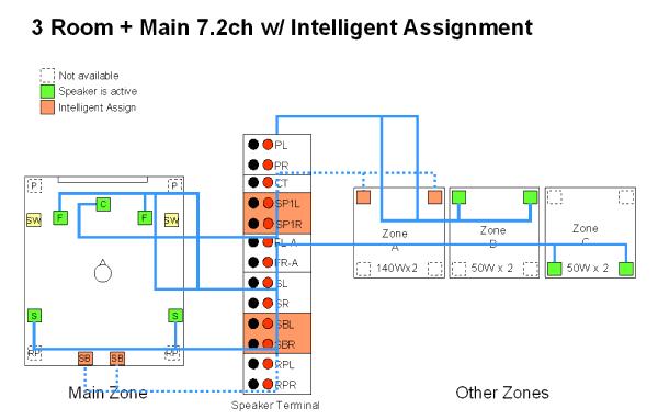

Wij hebben in onze nieuwbouw ook op vier plaatsen bekabelde speakers voorzien. Na veel research heb ik gekozen voor een Optoma Nuforce MCA-18 ( in combinatie met Chromecast Audio. Op elke zone heb ik een Chromecast Audio aangesloten. Ze liggen dus allemaal naast elkaar.
Je moet enkel zorgen dat je op de plaats van de Nuforce een goed wifi-signaal hebt en dan kun je netjes alle Chromecasts erop instellen. Streamen kan vanuit Spotify, internetradio, browser, etc. en lukt ook perfect vanaf een iPad en iPhone. Je kunt met twee mensen tegelijkertijd naar verschillende ruimtes streamen, je kunt oneindig groepen aanmaken om zo tegelijkertijd meerdere ruimtes van dezelfde audio te voorzien (badkamer + slaapkamer, living + keuken, alles samen, ...).
De Optoma heb ik aangekocht bij Bekafun.
In jouw situatie heb ik zeer veel producten vergeleken. De Artsound oplossing lijkt me niet ideaal. De Sonos Connect:AMP oplossing kan lukken en zal stabieler werken dan wifi als je netwerkbekabeling voorziet per amp, maar de kostprijs is hoog. Als jij een mailtje stuurt met jouw noden richting een gespecialiseerde audiozaak (bv. Bekafun) dan zullen ze je een oplossing op maat voorstellen. Let wel: een gespecialiseerde zaak met veel merkenkeuze.
Flying schreef:Na veel research heb ik gekozen voor een Optoma Nuforce MCA-18 ( in combinatie met Chromecast Audio.
Dat is eigenlijk een surround versterker als ik de labeling zie van de in/outputs ?
Die staat dus constant aan... je zet dus eigenlijk nooit een output uit (tenzij door geen audio te geven op de input) ?
