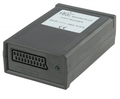

Maar, als ik dan dit artikel lees (https://www.tweaking4all.nl/thuis-biosc ... pparatuur/) en je scrolt een beetje verder tot aan 'HDMI Splitsers die gerapporteerd zijn als HDCP Strippers' (met de 4 regels rode tekst eronder), kijk dan eens bij het 2de bolletje: daar staat een aliexpress link naar een identiek (ogend) apparaatje (weliswaar niet echt meer actief, april 2016) waarbij zogezegd 2 gebruikers 'dit zogezegd bevestigen of rapporteren' dat het hdcp strippers zijn.r2504 schreef:Nee, dat is een toestelletje dat een HDMI signaal gewoon splitst zodat je twee schermen kan aansluiten.
Het laat de encryptie (HDCP) dus actief.
hier ( wordt ook een gelijkaardig apparaatje besproken, dus zou het dan misschien toch kunnen r2504??
en zo niet: in mijn geval, heb ik opties als ik het toch nog via scart wil doen? vroeger had ik eens gelezen dat er "bewerkte" scart kabels bestonden...
Het kan zeker... HDCP strippers bestaan... maar op zich ben je dan illegaal bezig (wat niet de taak van dit forum is).yezzer schreef:dus zou het dan misschien toch kunnen r2504??
Tevens moet je dan nog beschikken over een HDMI capture kaart en dan mag je ook al snel 3 a 400 euro rekenen voor iets deftigs.
SCART is een optie al is de kwaliteit ervan veel lager en mogelijk loop je dan tegen Macrovision aan.yezzer schreef:en zo niet: in mijn geval, heb ik opties als ik het toch nog via scart wil doen? vroeger had ik eens gelezen dat er "bewerkte" scart kabels bestonden...
Blijft de vraag wat je wil bewaren... als je de kost en de moeite bekijkt kan je het beter gewoon kopen denk ik dan.

Dat is het teken dat de analoge Macrovision kopieerbescherming wordt geactiveerd bij de Play More kanalen. Deze beveiliging geeft pieken in het videosignaal die het opnamecircuit van analoge opname-apparaten (videorecorders) verstoort zodat de opname mislukt. De meeste digitale opname-apparaten (zoals DVD-recorders) herkennen deze beveiliging en weigeren gewoon om op te nemen. De enige oplossing is een Macrovision Removal doosje, als je dat nog ergens kan vinden. Voorbeeld:yezzer schreef:Ik heb via de scart uitgang van mijn telenet hd digicorder mijn oude hdd recorder eraan gehangen. Dat maakt het mogelijk om opnames te maken (weliswaar niet in de allerbeste kwaliteit). Maar als ik naar play more overschakel, en ik wil dan opnemen, dan krijg ik de boodschap dat er opname blokkerende signalen ontdekt zijn, en lukt dat dus niet. Destijds lukte dat wel nog met mijn oude SD digicorder, die nu al enkele jaren niet meer ondersteund wordt. Kan die blokkering op de een of andere manier omzeild worden?
