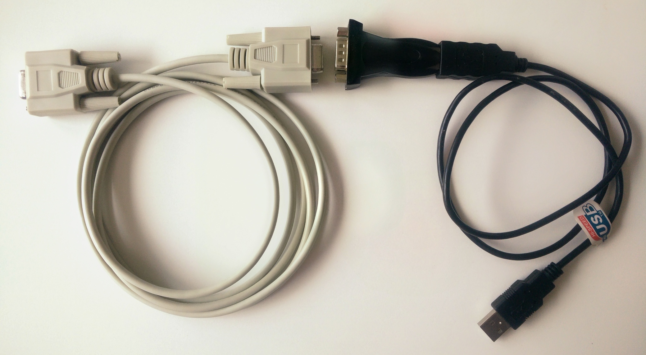

Ik probeer in een HP2626 binnen te geraken via console.
De console port is een male db9.
Op mijn pc zit ook een male db9 (enfin, via een usb-serial adapter).
De vraag: kan dit rechtstreeks met mekaar geconnecteerd worden?
Ik gebruik momenteel twee cisco kabels, die allebei de db9 converteren naar een utp (rollover cable).
Die verleng ik dan met een gewone cat5 utp kabel (dedicated, no switch).
Normaal patch ik altijd gewoon cisco rj45 console connectors rechtstreeks op utp, en aan de andere kant van de patch (dedicated, passeert geen switch) steek ik de cisco kabel in mijn serial adapter.
Dat werkt perfect voor cisco.
Werkt dit ook als ik aan beide kanten een cisco kabel steek?
Ik krijg het effe niet aan de praat maar dat kan aan veel liggen.

Als mijn geheugen me niet in de steek laat, is die pinout anders.
Je gaat voor die hp een nullmodem kabel nodig hebben normaal gezien.

Thx; ik vreesde er al voor, omdat de verbinding male-to-male is.
Kennen jullie goeie rollover-nullmodem adapters?
Of nullmodem cables die (female)db9-utp connectors hebben?
Of gewoon nullmodem adapters die je op een standaard utp-upt (rollover) cable kan steken?

Met serial communicatie heb je 2 mogelijke problemen:
Deze zorgt ervoor dat het zend signaal (RxD) van de ene kant, met het ontvang signaal (RxD) van de andere kant verbonden wordt (en omgekeerd), idem voor de flow control signalen (DSR > TDR, CTS > RTS, en vice versa)
Wat de instellingen betreft: aan beide kanten moeten die gelijk zijn ...
- 1) de pin configuratie.
2) de instellingen: speed (uitgedrukt in baud), databits (7, 8 ), parity, stopbits. Bijvoorbeeld 8/N/1 (8N1) wil zeggen: 8 data bits, no parity, 1 stop bit.

Ik denk dat het niet werkt omdat je 2 rollover cables met mekaar verbindt?ITnetadmin schreef:Normaal patch ik altijd gewoon cisco rj45 console connectors rechtstreeks op utp, en aan de andere kant van de patch (dedicated, passeert geen switch) steek ik de cisco kabel in mijn serial adapter.
Als je 2 keer "over rolt" dan kom je weer bij het origineel uit, met andere woorden, je hebt toch een null modem tussenstuk nodig ...
Of zoek ik het te ver?

Niet moeilijk ...ITnetadmin schreef:kan je een rollover cable in een nullmodem veranderen door aan de utp kant draadjes te wisselen?
En zo ja, dewelke?
Hieronder de "straight" Cisco rollover pin-out
Je moet gewoon volgende paren wisselen in de RJ45:
- TXD > RXD (3-6)
CTS > RTS (1-8)
DSR > DTR (2-7)
Ground blijft (4-5)
De paren hebben niets met ethernet te maken ...

Kheb dus een tussenstuk gemaakt voor 2 cisco cables.
Aan de ene kant:
orangewhite-orange-greenwhite-green-bluewhite-blue-brownwhite-brown
aan de andere:
orange-orangewhite-green-greenwhite-blue-bluewhite-brown-brownwhite
Dat zou dan toch moeten kloppen?
Ik krijg alvast niet veel zinnige data erdoor; eerder wat onleesbare tekentjes, wat wel al meer is dan de vorige keer.
Zucht, uiteraard ben ik ook niet zeker dat die switch nog wel goed werkt, wat het debuggen niet makkelijk maakt.

Ik neem aan dat je hier de volgorde bedoelt in een RJ45?ITnetadmin schreef:Aan de ene kant:
1 - 2 - 3 - 4 - 5 - 6 - 7 - 8
Gezien je voor de nullmodem de volgende paren moet wisselen:
3>6, 1>8, 2>7, 4=5
is het aan de andere kant dus volgens mij:
8 - 7 - 6 - 4 - 5 - 3 - 2 - 1 (4-5 of 5-4 maakt niet uit, ze liggen samen aan de GND)
m.a.w: brown-brownwhite-blue-bluewhite-green-greenwhite-orange-orangewhitee
Of:
neem een gewone UTP kabel, snij er langs de ene kant de RJ45 stekker af, en monteer een nieuwe stekker door gewoon de volgorde om te keren
Of als je zo'n flat kabel hebt (alle 8 paren adres naast mekaar), zet de andere stekker er omgekeerd op?

Aah, dat zijn de pinnummers.
Ik heb gewoon op de tekening gekeken waar de nummertjes stonden, en dan jouw wissel uitgevoerd.
Aangezien ze op de tekening in volgorde 3-6-8-1-7-2-5-4 stonden, heb ik gewoon een kabel met draadjes gemaakt, en aan de andere kant de sequence omgewisseld volgens de instructies, dus 3>6 etc... Dus eigenlijk per twee gewisseld.
Aan de ene kant was mijn draadvolgorde
Orangewhite
Orange
Greenwhite
Green
Bluewhite
Blue
Brownwhite
Brown
Wat dus aan de andere kant dit werd:
Orange
Orangewhite
Green
Greenwhite
Blue
Buewhite
Brown
Brownwhite
Ik snap niet wat er onduidelijk kan zijn aan mijn kleuropsomming? Dit zijn gewoon de draadjes van een standaard cat5 cable opgesomd in de volgorde waarin ik ze gestoken heb per fiche.
Sorry, maar dat schemaatje van die Cisco rollover cable is daar totaal onduidelijk in.
Daar staan de draadjes in volgorde 3-6-8-1-7-2-5-4 aangeduid. Ik ben ervan uitgegaan dat dat de startpositie was (dus de utp connector bekabeling in volgorde geplaatst), en dat ik dan 3-6 moest wisselen, alsook 8-1 en 7-2.
Wat dus neerkomt op wisselen per paartje.
Nu besef ik dat dit wss puur een logisch schema is, en geen fysisch.
Als ik het dus goed voorheb, moet ik aan de tweede kant gewoon een 568B steken met de fiche achterstevoren gemonteerd.
Nu is het duidelijk, maar dat schemaatje heeft me totaal op het verkeerde pad gebracht
EDIT: en tis gelukt
Met 2 cisco kabeltjes en een geknutselde utp adapter een nullmodem kunnen maken.

Als je eens wilt testen, ik heb hier nog wel zo'n adapter liggen (en ook een female/female null-modem kabel):
- - usb/serial in de PC
- female einde van de null-modem in de HP console

Eigenlijk maak je het jezelf nogal moeilijk met deze verbinding, die - als ik het goed begrijp - nu uit 5 of 6 stukken bestaat:
Het werkt dus
- - vanaf de console een cisco rollover kabel (van DB9 naar RJ45).
- hierop een normale UTP kabel (2 * RJ45), wellicht met een RJ45 connector.
- aan de andere kant van de UTP kabel, de zelf gemaakt RJ45 connector met de null-modem configuratie.
- hierop terug een cisco rollover kabel (van RJ45 naar DB-9).
- en hier nog de serial/USB adapter naar jouw PC.
- een USB/serial adapter.
- een goede (2* DB9 female) null-modem kabel (in alle lengtes verkrijgbaar).
Het werkt dus
