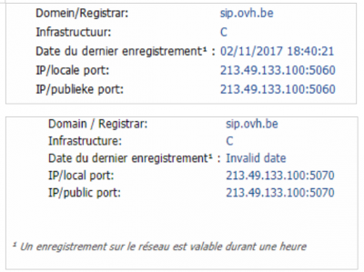

Opzet: op mijn Scarlet Obox3 is een Fritzbox 7340, als switch aangesloten. De Fritzbox doet dienst als telefooncentrale, er zijn 3 OVH lijnen (voip) en 1 vaste lijn op actief. Deze opzet heeft lange periode goed gewerkt. Echter, sinds kort wordt ik geplaagd door onderbrekingen tijdens een gesprek. Herstarten van Obox3 en Fritzbox lijken geen langdurige verbetering te geven.
Ik heb bij OVH een ticket aangemaakt voor 1 van deze lijnen met vermelding van enkele momenten waarop ik een onderbreking heb geristreerd en ik ontvang volgend antwoord

Ik weet niet of u het zo begrepen hebt maar eigenlijk zegt men dat u op verschillende locaties met hetzelfde account hebt ingelogd, het beste dat je kunt doen is het wachtwoord aanpassen van al die accounts en dan terug op de Fritz!box inloggen die je gebruikt dan weet je zeker dat ze alleen daar ingelogd zijn. Het aanpassen van de/het wachtwoord(en) doe je in het OVH control panel van de lijnen.
- Berichten: 19029
- Bedankt: 3912 keer
- Recent bedankt: 15 keer
Duplicate SIP registrations kan ook zijn dat je dezelfde OVH SIP account meermaals hebt ingevoerd in de FritzBox.TanknaT schreef:On the other hand, we found registration errors due to the registration of the line on several VoIP devices simultaneously (IPBX, Sip phone, softphone).
In order to pinpoint our diagnosis, I invite you to disable duplicate SIP account registration.
Of dat je de OVH account tegelijk hebt ingevoerd in de O-box als in de FritzBox?
Zijn de 3 OVH lijnen die je hebt ingevoerd in de FritzBox, 3 verschillende SIP accounts?

Ja, het zijn 3 verschillende SIP accounts. Er zij zijn ook niet ingevoerd in de O-box, ik zou niet weten of dat mogelijk is. Dacht dat die behoorlijk dichtgetimmerd was. Als dat toch mogelijk is dan hoor ik het graag. En zij zijn ook niet meermaals ingevoerd in de Fritzbox.philippe_d schreef:Duplicate SIP registrations kan ook zijn dat je dezelfde OVH SIP account meermaals hebt ingevoerd in de FritzBox.TanknaT schreef:On the other hand, we found registration errors due to the registration of the line on several VoIP devices simultaneously (IPBX, Sip phone, softphone).
Ik zie ook geen disconnects in de logs van de Fritzbox, wat toch zou moeten indien dit het geval was. Daarom vermoed ik dat ik een "standaard" antwoord ontvangen heb, daar zit ik mee verveeld en weet niet precies hoe hierop te reageren.

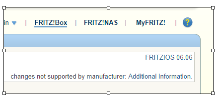

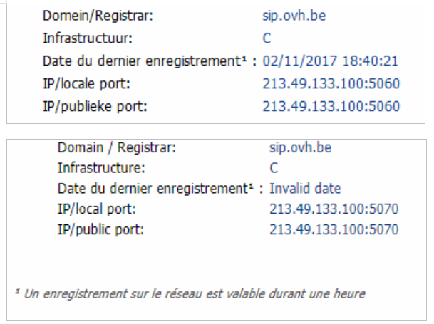

En dat heb ik dan ook gedaan met volgend resultaat.philippe_d schreef:"Trial end error" zou ik zeggen...
Ik zou alle instanties van "5060" naar "5070" wijzigen.
Dat lijkt dus prima gelukt te zijn. In de OVH manager wordt als poort 5070 getoond.
Wel zie ik in de Fritzbox 7340 de melding
En het resultaat na enkele weken testen?
Negatief. Ik heb nog steeds onderbrekingen tijdens een telefoongesprek. Het heeft wel weken goed gewerkt, maar nu loopt het weer mis.
De poort is dus niet de (enige?) reden van de onderbrekingen.
