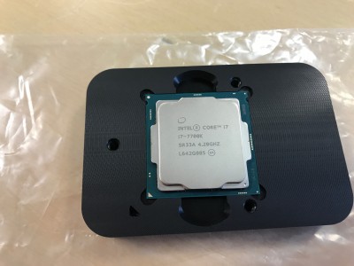

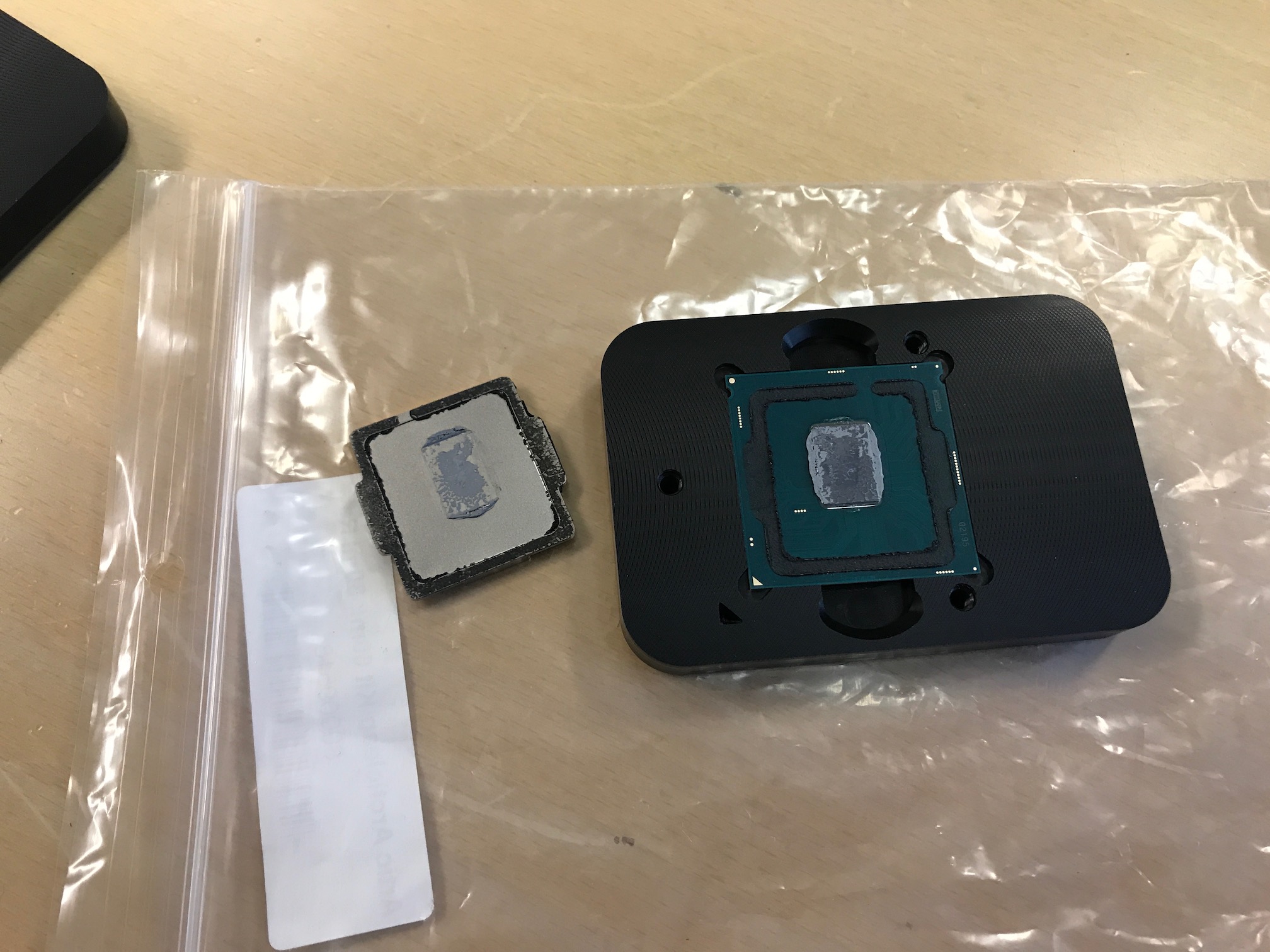

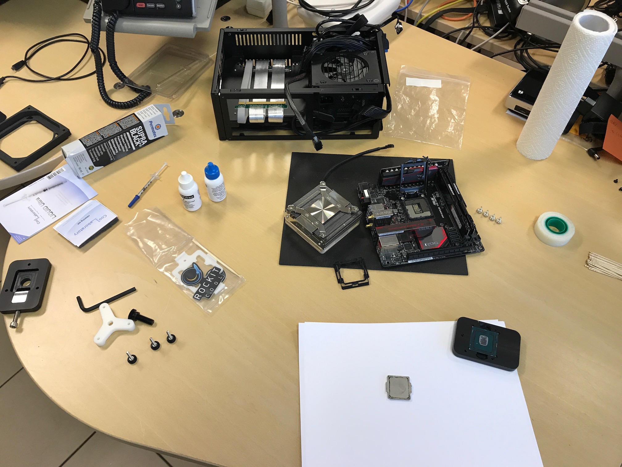

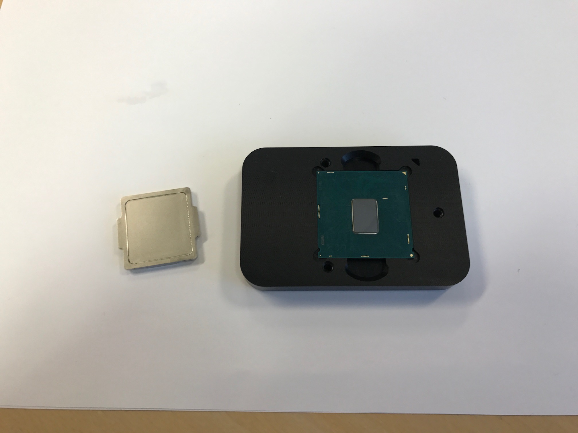

Gelukt :) Allez, het delidden toch, de Thermal Grizzly Conductonaut liquid metal zou vandaag aankomen en dan kan ik "relidden" en het kreng terug opstarten ...
(ja, ik vind het ook idiote woorden "delidden", "relidden", maar da's vakjargon zeker, "de heatspreader eraf halen" is te lang om te typen)

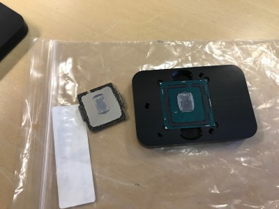

Eigelijk geen problemen gehad, alles ging vlot en zonder problemen. Wel een beetje moeite om de lijm waarmee de IHS (integrated heatsink) op het PCB plakte. Dat is van die dikke stijve heat-resistant lijm die goed plakt. Het is er misschien niet 100% van de IHS af, maar toch 99,95% - good enough for me :)
Moest er iemand het ook ooit willen doen, je mag zeker m'n RockitCool 88 lenen, de afwerking van die tool is uitmuntend!

Ik heb een 7700K CPU in m'n kleine DAN A4-SFX case zitten. Door de grootte (of kleinte?) van deze case kan je maar CPU coolers tot 47cm 'hoogte" gebruiken. Eén van de betere coolers is de Noctua NH-L9i, mede door de fan die stil is en toch 2500RPM haalt. Alleen raadt Noctua zelf aan dat er voor een 91W TDP (mijn 7700K dus) een case met goede airflow moet gebruikt worden. Eigelijk is de cooler maar geschikt tot 65W TDP CPUs. Omdat alles in deze case nogal op elkaar geprakt zit, verhitten alle onderdelen elkaar, de warme lucht kan we goed naar buiten (vent holes overal) maar alles wordt wat warmer dan in een grote case met veel meer afstand tussen de verschillende onderdelen. In synthetische benchmarks liep de temperatuur van de CPU op tot zo'n 95°, en als je weet dat deze een thermal limit van 100°C heeft vooraleer hij begint te throttelen is dat eigelijk goed warm. Na wat opzoekingswerk ben ik erachter gekomen dat de dikke vaste zwarte heat-resistant lijm die Intel gebruikt om de IHS op de PCB van de CPU vast te lijmen redelijk dik is, hierdoor moeten ze ook veel koelpasta gebruiken zodat er contact gemaakt wordt tussen de die van de CPU zelf en de IHS van de CPU package. Dus heb ik die met een speciaal hiervoor ontworpen tool erafgehaald en ga nu de koelpasta vervangen door een Liquid Metal laag, en gaat die dus de temperatuur veel beter kunnen transporteren naar de CPU cooler

Anyway, of je nu als reden één van deze 2 dingen aanhaalt:
- de standaard koelpasta van Intel tussen de IHS en de DIE van de CPU is slecht
- er is teveel afstand tussen de IHS en de PCB van de CPU omdat Intel een dikke zwarte laag verf gebruikt aan de randen van de IHS en daardoor dus meer koelpasta moet gebruiken om contact te maken tussen de IHS en de DIE
Beide redenen komen op hetzelfde neer: de standaard oplossing van Intel is niet goed, en kan verbeterd worden.

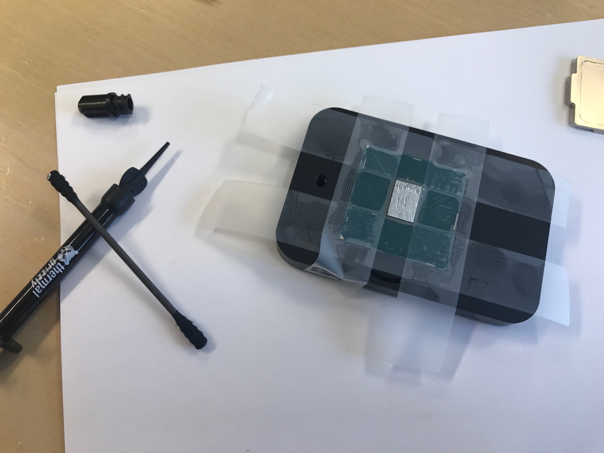

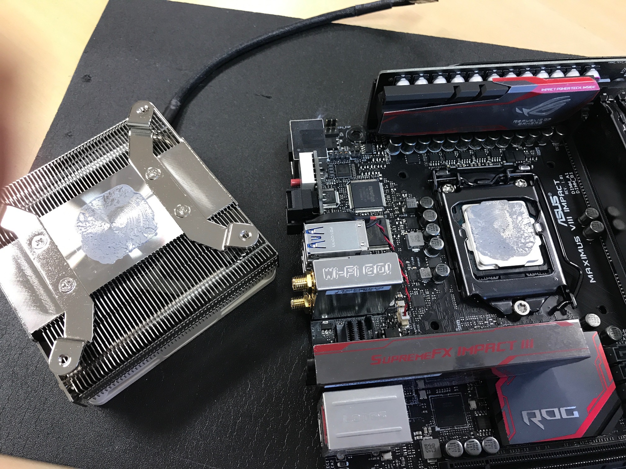

Hier heb ik de Thermal Grizzly Conductonaut liquid metal aangebracht zoals het moet - en dus niet met een druppel in het midden, dit is geen pasta, maar vloeibaar dus een druppel wordt heel ongelijk verspreid als je de heatsink er terug op zet.

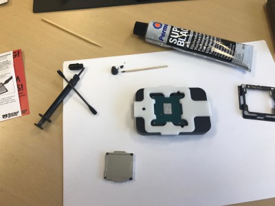

Hier heb ik de 4 hoekpunten van de heatsink voorzien van een zeer dun laagje Permatex® 82180 Ultra Black Maximum Oil Resistance RTV Silicone Gasket

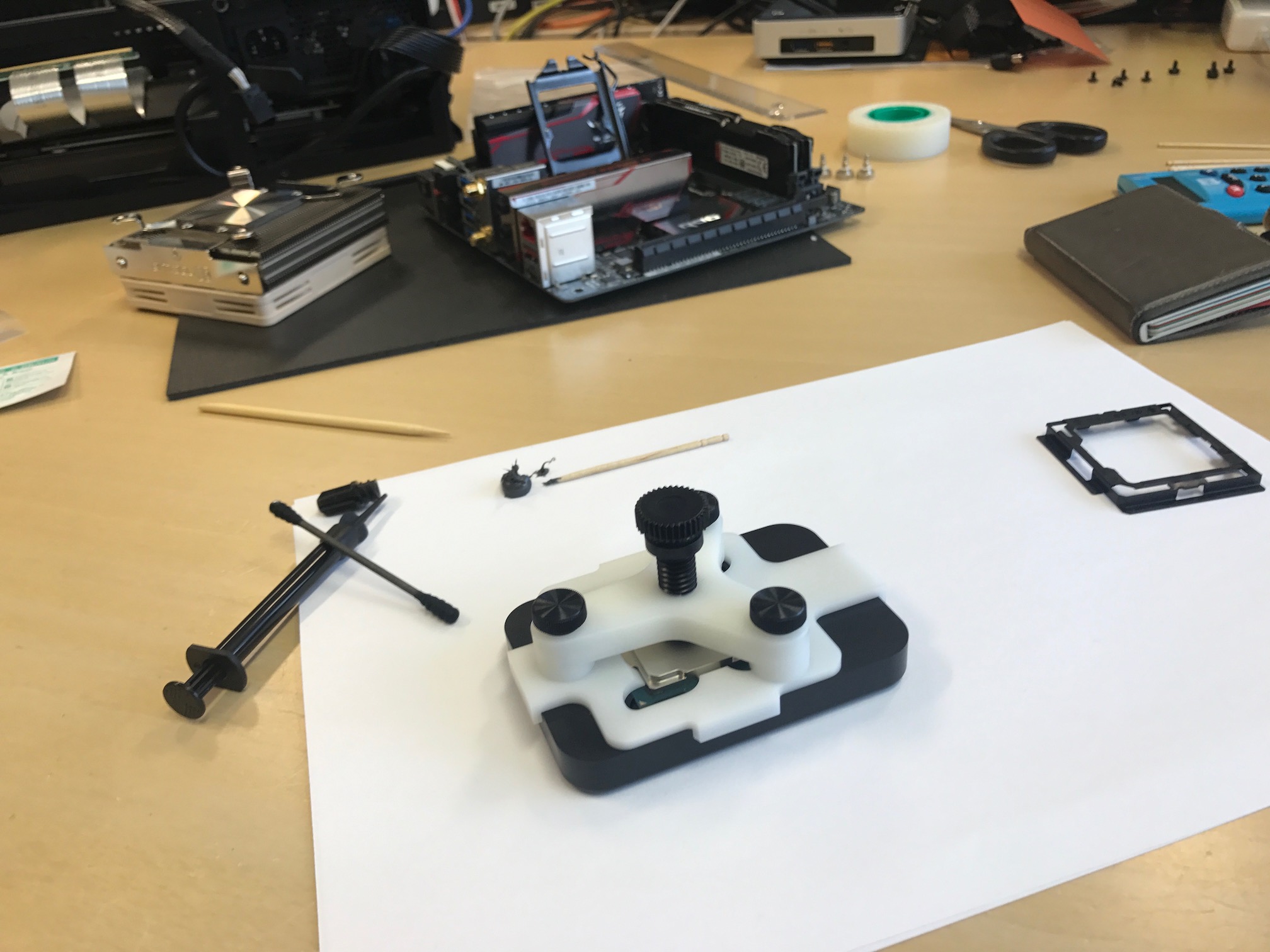

En hier is de relid tool zijn werk aan het doen, de heatsink terug op de PCB aan het duwen:
Normaal moet het een paar uur zo rusten of zelfs een nacht, maar fuk dat, ik steek het kreng zo dadelijk terug in de Dan A4-SFX :)

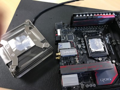

De Noctua koeler doet zijn werk wel optimaal naar zijn kunnen vermoed ik, ik kan als de CPU 95° heeft m'n vinger er toch niet op leggen want dat kreng is even warm ... In de Dan A4 zit de GPU op zo'n 2 cm van de CPU, dus heel de omgeving is warmer, als de DIE van de CPU nu zijn warmte optimaler aan de CPU cooler kan geven denk ik wel dat ik daar een verbetering in ga zien...

Ja hallo, dat Liquid metal is niet gemakkelijk aan te brengen, het gedraagt zich als een vloeistof en niet als een pasta, en je moet er het nodige geduld voor hebben om het goed uit te spreiden op de oppervlakten... Op de DIE van de CPU ging het nog, maar dan op de IHS, lang mee bezig geweest :)
Voorlopig is het resultaat:
		stock	delid
idle     43°   39°
Quake    75°   65°
Let wel, dat is met:
- de instellingen op standaard, dus met de 7700K die mag turboën naar 4,5Ghz op 1,34v
- een omgevingstemperatuur van zo'n slordige 27°
- De GTX1080 die op 2cm van de CPU ook 75°C is.
Dat is toch een mooie verbetering me dunkt :)
