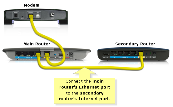

Ik denk bij een gewone router waar ook WAN op zit, als je dan bv je router op WAN aansluit dat hij als WAN ip een ip adres krijgt van de dhcp van je telenet modem. Daarna zou ik dan gewoon willen hebben dat mijn bbox 3 (als dit mogelijk is) een dhcp heeft van 192.168.3.2 tot 192.168.3.254
ik zou dit willen doen zoals op de afbeelding(maar dan is de mainrouter wel mijn modem van telenet). Ik heb daarjuist mijn bbox 3 proberen aansluiten via WAN maar hij vroeg om een gebruikersnaam en wachtwoord en ik kon ook als ik dat wilde de PPPoE inschakelen, maar daar ken ik niet genoeg van. Mijn bbox 3 zou dan niet meer in mijn gewoon netwerk zitten, dat is ook mijn bedoeling want ik wil dan dat mensen die dan op de bbox zijn geconnecteerd niets van mijn computer netwerk te zien krijgen.

Je hebt blijkbaar mijn antwoord hierboven niet gelezen of niet goed begrepen:
- met de bbox3 lukt het niet (wegens geen wan poort).
- met een andere router (zoals op je tekening) zal jouw bedoeling ook niet lukken, want de mensen die op de "secondary router" zitten, zullen wel jouw computer netwerk zien.
