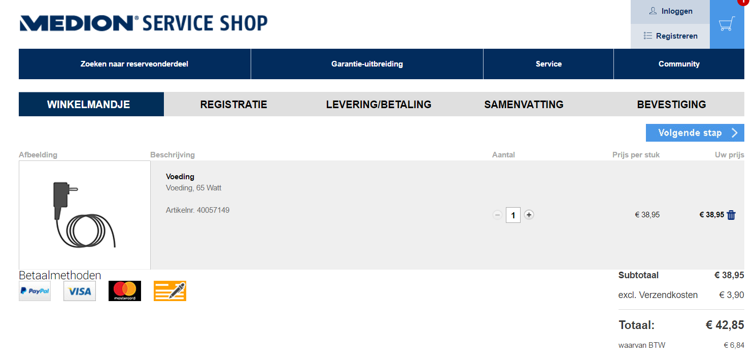

Nog een ander vraagje, de laptop die ik gebruik 'MD99850'.
Kan ik daarvoor ergens een universele netstroomadapter vinden?
Zodat ik niet telkens de kabel hoef mee te nemen, dan kan ik de kabel gewoon proper aan de bureau bevestigen en dan een reserve in de laptoptas meedoen.
Ik weet dat er universele laders bestaan, maar hoe weet ik of de connectors wel zullen passen?
Ik zag ook in de webshop bij medion dat ik een lader kon kopen, maar deze is vrij duur..?
(zie bijlage)

Vind ik wel een dure en omslachtige oplossing voor een probleem waar we de oorzaak ervan nog niet achterhaald hebben...
- serialchiller
- Berichten: 696
- Bedankt: 87 keer
De topicstarter maakte in een eerdere reply al duidelijk dat een docking eigenlijk al op de wishlist stond.
Wat betreft een universele stroomadapter... de goedkoopste op replacedirect.be is ook al snel €30 hoor...
Mr.mister
- Berichten: 72
- Lid geworden op: 28 aug 2016, 12:01
- Bedankt: 5 keer
serialchiller schreef:De topicstarter maakte in een eerdere reply al duidelijk dat een docking eigenlijk al op de wishlist stond.
Klopt, ik heb behoefte aan een docking
Ben ik zeker dat bij een universele de connector op mijn medion past?
Een universele lijkt me ook handig als ik ooit een andere laptop zou willen voeden?
Waar moet ik precies op letten?
