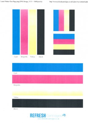

Ik heb een tweedehandse HP CM6030 printer/copier gekocht, die wat problemen met de printkwaliteit heeft. Zwart en blauw werken prima, magenta en vooral geel komen slechts heel licht door, al is er nog wel iets zichtbaar. Zie bijlage voor een voorbeeld.
De toners voor die kleuren zijn volgens de self-test nog voor ongeveer 85% gevuld, maar aangezien er ook nog nieuwe toners bij de printer zaten heb ik die eens vervangen. Daarmee is het helaas niet opgelost...
De drums voor die kleuren hebben nog ongeveer 60% van hun levensduur over, transfer belt nog zo'n 45%. De transfer belt is overigens gemeenschappelijk voor alle kleuren. Ik heb al eens een drum uit elkaar gehaald en gereinigd, en ook de restopvang van de toner (onder in de transferbelt) gereinigd, maar ook dat heeft niets uitgehaald.
Aangezien consumables voor dit soort printers niet goedkoop zijn wil ik niet zomaar lukraak dingen gaan vervangen. Herkent iemand dit probleem? Ligt het aan de drum, de transfer belt of nog iets anders?

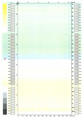

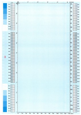

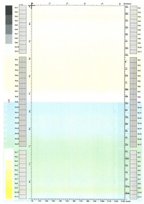

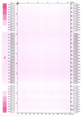

Ik moet helaas nog eens terugkomen op dit topic. Na vervangen van de roze en gele drum is het probleem beter, maar niet helemaal opgelost. Ik heb een nieuwe transferbelt geplaatst omdat de oude toch ver het einde van zijn levensduur bereikt had, maar het is nog niet helemaal goed.
In bijlage enkele scans uit het kwaliteitsrapport.
De scan is een beetje overdreven vind ik, maar je merkt wel dat geel en roze nog steeds niet helemaal gelijkmatig zijn.Op het geel/groene blad zou je twee tinten moeten zien (bovenste helft geel, onderste helft groen op pagina 1, omgekeerd op pagina 2) maar in werkelijkheid zie je er veel meer schakeringen. Blauw is ook niet perfect, maar wel acceptabel.
Als het niet de toner, de drum of the transfer belt is, wat blijft er dan nog over? Een probleem met de laserunit zelf?
Kleine update: blijkbaar gebruiken zwart en cyaan één laserunit, en magenta en geel een tweede. En het lijkt die tweede te zijn die problemen geeft. Gaan die dingen vaak kapot?
