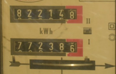

In de meterkast zit er een schakelaar die automatisch schakelt op nachtstroom. Regio Wetteren, dus IMEWO.
Nu merk ik dat mijn boiler niet langer opwarmt overdag tijdens het weekend, dan knippert de groene led van de boiler = geen stroom.
Verder merk ik vandaag heel de dag (we zijn nu 19u24) dat de pijl naar I wijst ipv II.
Waarom heb ik geen nachtstroomtarief in het weekend? Heb een dubbele meter + excl nacht voor de accumulatievuren.
Vroeger hadden we tijdens heel het weekend nachtstroomtarief. Is dit terug afgeschaft??
Volgens Eandis:
Voor jouw leveringsadres, als laagspanningsklant met een niet-continu-opname, gelden onderstaande tariefperiodes:
normale uren: van 7 tot 22 uur
stille uren: van 22 tot 7 uur
(alle uren op zaterdag en zondag zijn eveneens stille uren)
Het is nu 19u30 zondag en het pijltje wijst naar I, klopt dit?
Is de bovenste meter altijd dag, en de onderste nacht, of verschilt dit van meter tot meter?

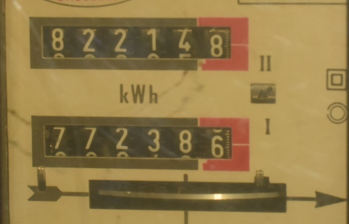

Bij I staat er een bolletje (vermoedelijk dagstroom), bij II staar er een vierkantje (vermoedelijk nachtstroom).
Dit is dus net omgekeerd tov het plaatje van Eandis.
Nu tijdens het weekend om 21:18 wijst het pijltje naar I.
Ik ga morgen in de week eens tijdens de piekuren kijken op wat de meter dan staat.

ub4b schreef:Bij I staat er een bolletje (vermoedelijk dagstroom), bij II staar er een vierkantje (vermoedelijk nachtstroom).
dat rondje en vierkantje hebben te maken met de isolatie van de meter (de manier) waarop geisoleert is, in dit geval dubbele isolatie.
De bovenste meter is altijd dagtarief geweest, ik heb het nooit anders geweten.
Pijltje wijst nu naar II, en naar bovenste meter.
Dus bovenaan dagstroom, onderaan nachtstoom.
