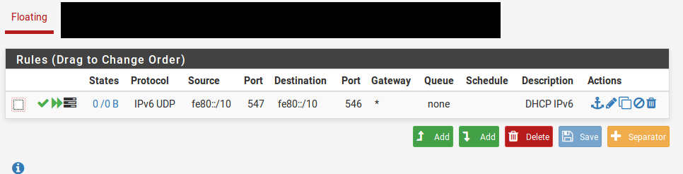

Ik heb Ticket bij EDPnet ook al gelogd om dit te bekijken. Daaruit blijkt dat men geen IPv6 request ziet en de relatie met WAN Prefix en LAN Prefix niet bestaat.
de Floating rule heeft niet geholpen en LAN op track interface te zetten. Ik heb dhcp ook uitgezet.
Misschien NPT nog de beste oplossing.
