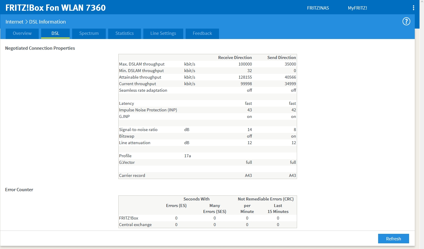

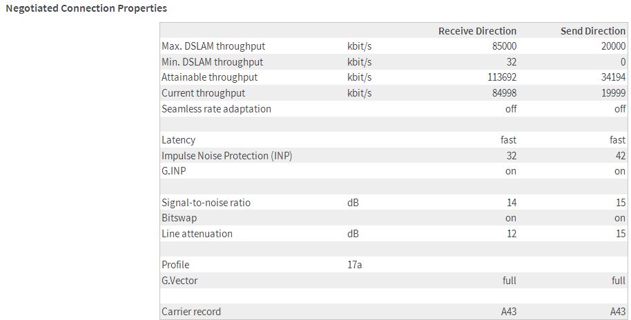

Heb zopas een 7490 aangesloten.
Ik was al aan het wanhopen, want ik zat op identiek dezelfde snelheid als met de BBOX2.
Maar na een halfuur zat ik op 70/20 en blijkbaar is er marge (attainable >110/21)
Waarom die 70/20 er zo snel kwam, en de volgende stap niet, is mij onduidelijk.
Kwam die 70/20 niet door DRM en de volgende stap wel ?

Die 70/20 is je provisioning vectoring profiel en kwam niet door DLM, dat is het profiel dat je nu standaard krijgt dankzij vectoring. Dat wil zeggen dat je in zone 1 zit en indien je lijnwaarden goed genoeg zijn ook kans maakt op een verhoging naar 100/20 (of 85/15, of een combinatie). Nu is het wachten op DLM die langskomt om de verhoging eventueel door te voeren. Al wat je nu nog hoeft te doen is te wachten. :)

wquatan schreef:Heb zopas een 7490 aangesloten.
Zoals ik jou voorspeld had :-)
wquatan schreef:Waarom die 70/20 er zo snel kwam, en de volgende stap niet, is mij onduidelijk.
Die 70/20 is er direct gekomen, omdat dit het "provisioning" profiel is voor zone 1.
Dit is dus de minimum snelheid die jouw lijn krijgt, van zodra vectoring actief wordt.
zie tabel: http://userbase.be/forum/viewtopic.php?f=24&t=46577
Jouw lijn wordt nu gemonitored door DLM, die jou eventueel nog verder kan verhogen tot max 100/20
Dit proces kan enkele weken duren.

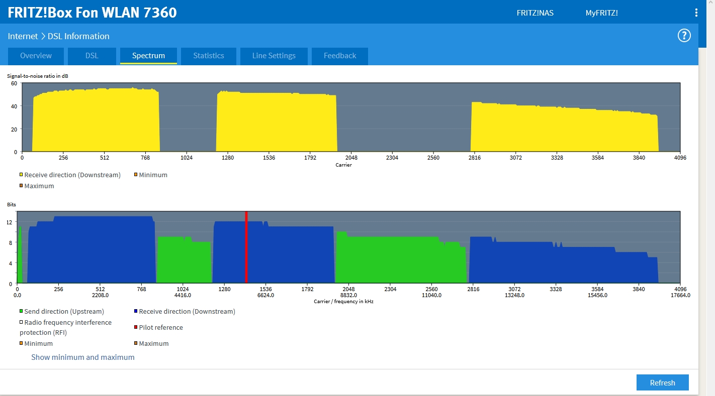

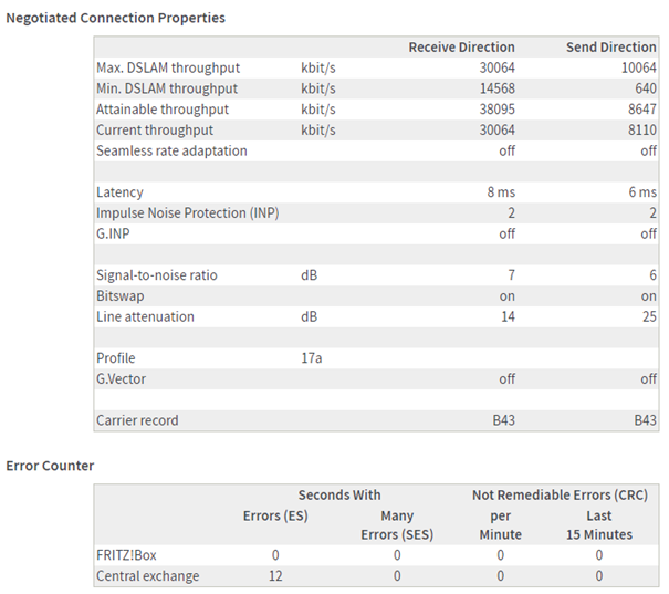

Mijn excuses indien ik deze thread hijack, maar en zoveelste thread openen ivm lijnwaarden lijkt mij ook niet bevorderlijk voor dit forum.
Ik deel de resultaten even met jullie omdat edpnet voorstelt om een RMA te doen op mijn FRITZ!Box (die ik bij hen heb aangekondigd terwijl ik gelijkaardige resultaten heb met mijn oude OLO Sagem F@st 3464. Ze stellen ook voor om een interventie te laten doen door een Proximus technieker, maar ik vrees dat het een nutteloze interventie gaat zijn. Ik denk dat ik gewoon pech heb door te ver van de ROP te zijn aangesloten en dat de bekabeling in de straat verouderd is. Wat denken jullie?
De NTP2007 is geïnstalleerd in een nieuwbouwwoning en er zijn geen 'stubs' van mijn kant. Meetresultaten terwijl alle telefoontoestellen afgekoppeld zijn.
Modem staat momenteel op Annex A omdat dit iets betere resultaten geeft op de upload. Tevens lijkt vectoring nog steeds niet geactiveerd te zijn op mijn ROP.
diagnose result
The measurements indicate no fault, but line quality does not seem perfect. These measurements indicate generally a potential fault on internal installation (internal cabling, CPE, splitter, ...). If you decide to create a repair ticket, it will be further analyzed by our helpdesk. / A DLM profile is active. Before the repair ticket creation, be sure that this profile is not the reason of your problem (instability, quality issue, ...). If you suspect it, first launch a TBF and wait for the result.
copper analysis
CABLELENGTH = 412 m
AE_Insulation = 10 MOhm
BE_Insulation = 10 MOhm
AB_Insulation = 10 MOhm
BA_Insulation = 10 MOhm
AE_Capacitance = 35 nF
BE_Capacitance = 33 nF
AB_CAPACITANCE = 577 nF
Copper test type = AGW
synchro analysis
LineProfile = vdsl2_DLM_20M6M_v1
PortState = UNLOCK
SynchroState = SYNCH
DslamName = h13die00003
DownstreamAttenuation = 3.2
UpstreamAttenuation = 23.0
DownstreamBitRate = 23071.0
UpstreamBitRate = 5992.0
DownstreamNoiseMargin = 5.9
UpstreamNoiseMargin = 5.9
vectoring information
Firmware version = 1.100.133.44 A6
ROP vectoring level = Capable
Maintenance mode = N
Fallback mode = NORMAL
Receive Direction	Send Direction
Max. DSLAM throughput	kbit/s	30064	10064
Min. DSLAM throughput	kbit/s	14568	640
Attainable throughput	kbit/s	25709	6490
Current throughput	kbit/s	23063	6159
Seamless rate adaptation		off	off
Latency		8 ms	6 ms
Impulse Noise Protection (INP)		2	2
G.INP		off	off
Signal-to-noise ratio	dB	6	6
Bitswap		on	on
Line attenuation	dB	14	25
Profile	17a
G.Vector		off	off
Carrier record		A43	A43
Error Counter
Alle waarden op 0.
FRITZ!Box DSL version 1.100.133.44 (FRITZ!OS:06.52)
Broadcom 177.174 B5004244434D 82628858 41413136
DSL active since: 2 days, 11 hours, 16 minutes VDSL2 (ITU G.993.2)

Ik ben weer op een nieuw Proximus profiel terechtgekomen. Kan iemand mij vertellen of dit abnormaal is voor een afstand van +- 400m tot de ROP? Er is wel een kleine verbetering (+ 1dB) in de SNR.
Max. DSLAM throughput kbit/s 20064 4064
Attainable throughput kbit/s 25667 5934
Current throughput kbit/s 20064 4059
Latency 8 ms 8 ms
Impulse Noise Protection (INP) 2 4
G.INP off off
Signal-to-noise ratio dB 7 7
Bitswap on on
Profile 17a
G.Vector off off
Carrier record B43 B43
JamesEarlGray
Berichten: 1336
Bedankt: 136 keer
Hoe zeker ben je van die 400 meter? Gevraagd aan een technieker? Geografische afstand is niet hetzelfde als de afstand die de kabels moeten afleggen, soms liggen die niet zo logisch.
Verder zie ik dat vectoring nog niet actief is op jouw lijn of zelfs op de ROP (als dat klopt). Wanneer ze dat inschakelen en actief wordt op jouw lijn, denk ik wel dat jij een verbetering zal merken.
Berichten: 19082
Bedankt: 3930 keer
Recent bedankt: 13 keer
bralm schreef: Ik ben weer op een nieuw Proximus profiel terechtgekomen. Kan iemand mij vertellen of dit abnormaal is voor een afstand van +- 400m tot de ROP? Er is wel een kleine verbetering (+ 1dB) in de SNR.
In je eerste screenshot zag je:
  • - toegekend profiel = 30/10
    - max lijnwaarden = 25.7/6.5
    - werkelijke snelheid = 23/6.2
    - SNR 6 /6
Dat zijn zeer slechte waarden, gezien je toegekend profiel (30/6) hoger is dan wat je lijn aankan :-( .
Jouw Fritzbox synct dus niet aan 30/6, maar heeft een zelf snelheid gekozen waarmee de SNR niet lager komt dan 6dB, anders krijg je uitval.
DLM heeft dat opgemerkt, en dus jouw profiel (met reden) verlaagd van 30/6 naar 20/4
Vandaar de nieuwe lijnwaarden:
  • - toegekend profiel = 20/4
    - max lijnwaarden = 25.6/5.9
    - werkelijke snelheid = 20/4
    - SNR 7 /7
Resultaat is nu dat je werkelijke snelheid (20/4) overeenkomt met je profiel, en nu lager is dan wat je lijn aankan.
Vandaar dat de SNR gestegen is (en uit de "gevaarlijke" zone is van 6dB). Je "marge" is verhoogd.
PS
Hiermee verklaar ik alleen wat er gebeurd is tussen stap 1 en stap 2.
Waarom je zo'n slechte waarden hebt op zo'n korte afstand kunnen wij niet verklaren.
Natuurlijk zal vectoring deze toestand verbeteren, dus misschien afwachten? Maar je blijft toch een "slechte" lijn hebben in verhouding tot de afstand ...

Ik begrijp niet waarom de Receive Max. DSLAM throughput (sinds maanden) op 85K blijft staan (en dus ook de current throughput).
Gezien de Attainable throughput, de Signal-to-noise ratio en line attenuation zou je toch 100K verwachten ?
Is daar een verklaring voor ?
petrol242
Berichten: 4369
Nee, DLM denkt daar anders over.
113 down is net iets te weinig om je op te schakelen naar 100 MB/s. En euh die 15 extra zal je echt niet voelen.
wquatan
Berichten: 106
Lid geworden op: 04 maa 2010, 23:34
Bedankt: 7 keer
Bij mijn weten zijn alleen de Signal-to-noise ratio en line attenuation belangrijk.
De Attainable throughput (113k) is daar zelf al het resultaat van en geeft m.i. aan dat 100k zeker zou moeten kunnen
Of ik die 15k nu voel of niet, doet eigenlijk niet terzake. Ik wil dat mijn verbinding klopt met wat ze volgens alle parameters (afstand / profiel / abonnement / .....) zou moeten zijn.
Berichten: 19082
Bedankt: 3930 keer
In een vorige post heb je uitleg gevraagd waarom je op 85 mbps blijft steken, en niet op 100 mbps komt.
Je hebt de correcte uitleg gekregen, en het resultaat is dat je op 85 mbps blijft.
Of jij daar nu tevreden mee bent of niet zal niet veel verschil maken, met wat jij "wilt" zal het DLM proces geen rekening houden :-( .
En jouw lijn kan inderdaad 100 mbps aan (zelfs 113 mbps), maar zoals petrol242 zei, 113 mbps is te weinig "marge" voor het DLM process om jou op 100 mbps te zetten.
Zolang Proximus hun DLM process niet aanpassen, zal je hiermee moeten leven.
Bedenk ook dat een "stabiele 85 mbps" stukken effectiever kan zijn, dan een "borderline 100mbps" met mogelijke fouten en resyncs ...
