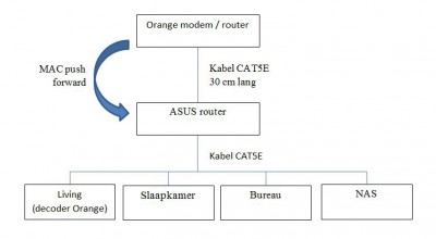

Na de installatie door de Orange technieker, die zelf ook de technische dienst moest bellen om iets "open" (?) te zetten, ben ik gestart met de opbouw van het eigen netwerk. Ik heb zelf een ASUS RT-AC87U router en alle apparaten zitten achter deze router. Ik heb een MAC pushforward uitgevoerd van de Orange modem/router naar de ASUS router. De topografie van mijn netwerk is zichtbaar in onderstaande figuur.

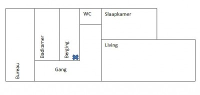

Verder is het ook van belang om de opbouw van het appartement te kennen maar vooral de locatie van de Orange modem/router en de ASUS router.
Het kruisje in onderstaande figuur duidt de positie aan van deze twee toestellen. Ze staan dus met andere woorden vlak naast elkaar.

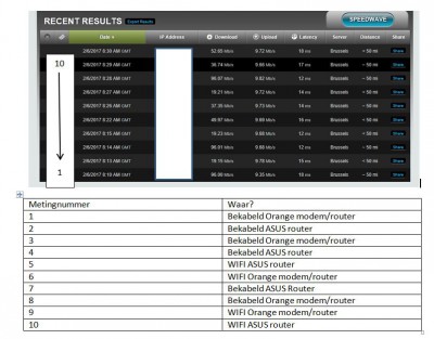

Ik heb al verschillende snelheidstesten uitgevoerd om de kwaliteit van Orange te testen. Ondertussen heb ik al gemerkt dat de snelheid enorm varieert. Dit kan rechtstreeks op de Orange modem/ router bekabeld gemeten gaan van 12 MBps tot 100 Mbps. Dit is een probleem waarvoor ik de technische dienst ga contacteren. Maar deze info is misschien relevant voor mijn eigenlijke vraag.
Ik merk een groot verschil op tussen de snelheden aan de Orange modem/router, de ASUS router en de twee verschillende WIFI netwerken.
Hieronder staat een beeld van de een test van vandaag 6/2. Deze test is uitgevoerd vlak naast de routers.
Test 6 februari 2017
5 GHz (ASUS router)
5 GHz (ASUS router)
Een analyse van de resultaten levert de volgende elementen op.
1. De snelheid bekabeld gemeten (met CAT 5E) aan de ASUS router (20 Mbps) is veel lager dan bekabeld gemeten aan de Orange modem / router (96 Mbps)
2. De snelheid van WIFI (2,4 GHz) van de ASUS router (50 Mbps) is hoger dan een bekabelde meting aan de ASUS router (20 MBps)
3. De snelheid van WIFI (5 GHz) op de ASUS router is ook enorm laag (20 Mbps)
Ik ben geen expert op het vlak van netwerken en al zeker niet van netwerkinstellingen. Daarom de vraag wat hier het probleem kan zijn?
Moet ik instellingen wijzigen op de Orange modem/router, op de ASUS router of op beide? Hopelijk is er een oplossing te vinden voor deze rare resultaten.

Kortom, aan de Asus router heb je 20mbps :wink:
kan je geen DHCP uitzetten in de orange modem (in de vroegere reviews wordt er gesproken van een bridge modus) zodat jouw asus een extern IPadres toebedeeld krijgt?

Ik heb de ASUS router reeds een extern IP adres gegeven. Dit is met de MAC pushforward optie, waardoor de Orange modem/router als een selectieve bridge reageert. Ik heb op het advies van road rebel, de DHCP van de Orange modem/router afgezet maar dit geeft geen verbetering op de snelheid van het 2,4 GHz netwerk van de ASUS router of bij een meting via een rechtstreekse bekabeling op de ASUS router.
