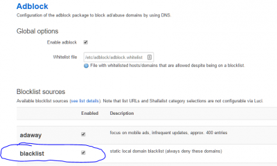

Ik gebruik Adblock voor OpenWRT.
Voordelen:
- licht in gebruik (geen webserver/proxy nodig zoals bij privoxy of pihole), maakt gebruik van DNSmasq om DNS requests voor addomains met een NXDOMAIN te antwoorden.
- werkt voor heel het thuisnetwerk (ipv4/ipv6)
- updates van de blokkeerlijsten kan je automatisch via cron laten downloaden
- geen root nodig voor de smartphones
Nadelen:
- je kan geen afzonderlijke URL's blokkeren (zoals een ad die toevallig op het domein van hln ergens zou staan bv)
- whitelisten van domeinen is lastig, nog geen GUI voor Luci dus even ssh'en om domeinen toe te voegen aan de black- of whitelist
- router nodig die openWRT of LEDE aankan
https://github.com/openwrt/packages/tre ... lock/files
Ik draai dit op een TP-Link TL-WR1043NDv2 wat zeker geen router is in de topklasse en toch draait het heel erg snel en en betrouwbaar.

Ik had DDWRT op mijn WR841 staan en de image van OpenWRT werkte niet vanuit DDWRT. Eer ik door had dat ik een revert-image nodig had, waren we wel al ff verder.
Bon, dan stond OpenWRT erop, kreeg ik de package list niet binnen

Ik heb PiHole wel aan de praat gekregen, en ik kreeg geen ads meer.
Maar ik wil nu even de openWRT volledig aan de praat krijgen, incl blacklist
Ik heb de activatie van de blacklist gevonden:
Volgens mij heb ik die ook actief staan, maar ik zal vanavond eens kijken voor de zekerheid.

- Berichten: 17539
- Bedankt: 1273 keer
Juist gecheckt: staat enabled (al sinds het begin, ik heb alles aangevinkt)Pengu schreef:Stomme vraag, maar je blacklist staat toch op enabled?

* opkg_install_cmd: Cannot install package wget.240kb available
Staat ook op de hardwarepagina van OpenWRT:
Nieuw: €45, terug naar de Synology dan maarIn order to list devices you'll have the best experience with, here we filter for devices that…
are either 'Available' or '¿' (if '¿' → search the net for availability first, then update the data here)
have >4MB Flash (4M can work, but are no fun to work with. >4M will make you happier than 4M or below.)
have >32MB RAM (32M can work quite well, but 64M are more comfortable to work with, depending on your use case.)
