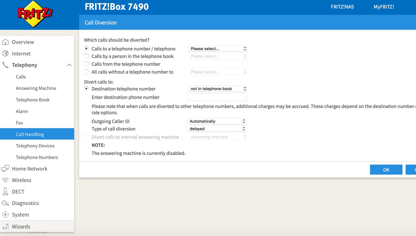

Thanks maar helaas lukt me dat niet via deze weg:
- ofwel zet ik bij "Calls from the telephone number" **1 (FON1 waarop de a/b parlofoon hangt). Vervolgens zet ik bij "destination number" het GSM nummer in kwestie. Maar nu kan ik de "type of call diversion" niet kiezen. De diversion gebeurt ook niet trouwens!
- "Calls to a telephone number / telephone" is ook geen optie want daar kies ik mijn lijn en niet mijn toestel waarop gebeld wordt

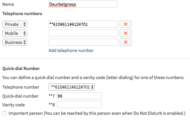

Gelijktijdig bellen naar intern + extern kan je waarschijnlijk opzetten door een interne belgroep aan te maken:
  • - Zorg ervoor dat het externe nummer een short code heeft (vb **700)
    - Ga naar Telephony > phonebook
    - Maak een nieuw contact aan, voorbeeld "Belgroep 1"
    - Geef als telefoonnummer de verschillende interne nummers in die tot de groep behoren, beginnend met ** en gescheiden door #.
    - Voeg ook de shortcode toe van het externe nummer (vb **610#620#700)
    - Geef deze belgroep ook een verkort nummer, vb (**701)
Als je nu naar **701 belt, dan wordt gelijktijdig naar deze nummers gebeld.

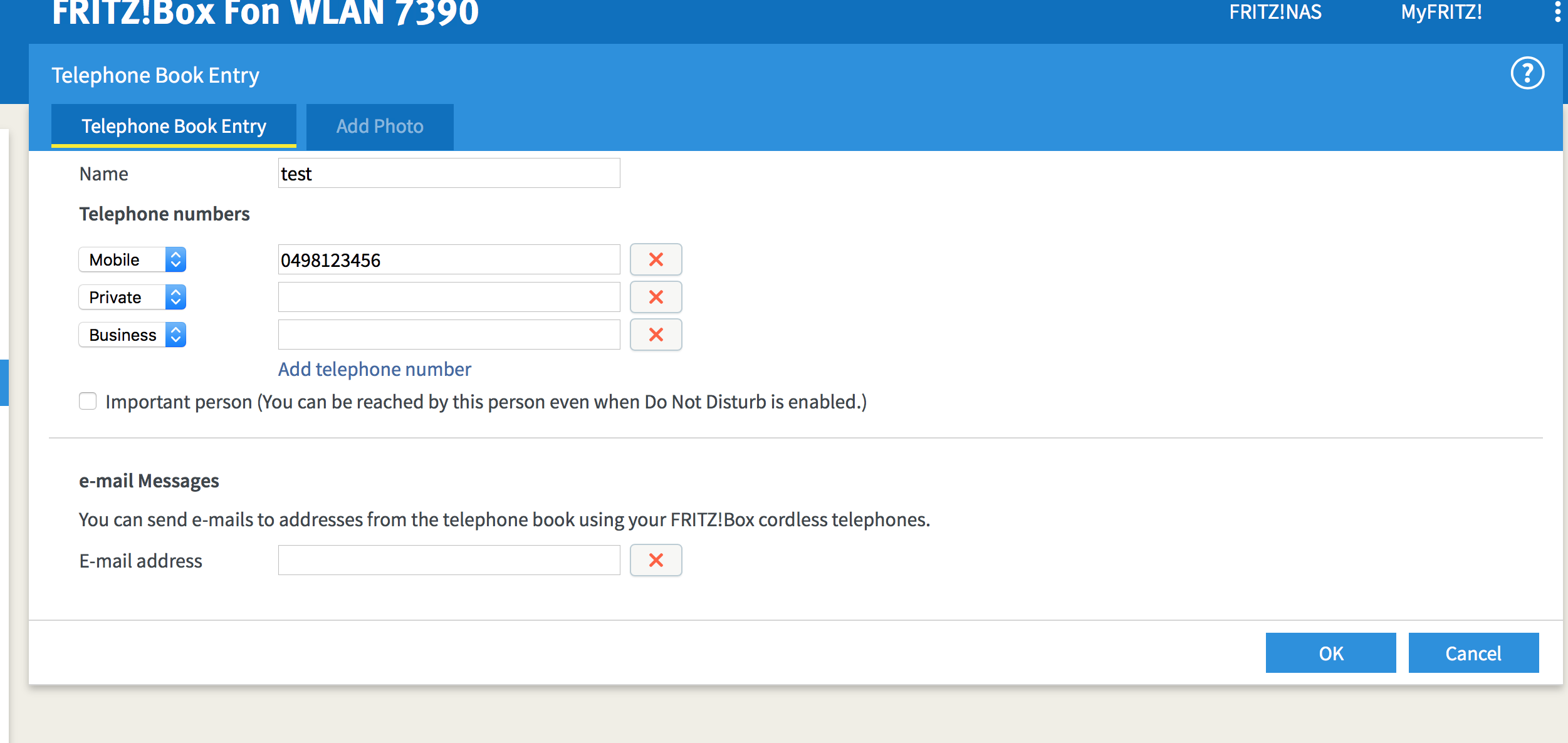

Via het telefoonboek
Onder short code kan je kiezen welk nummer (privaat, mobiel, business ...) je een shortcode wil geven.
  • Shortcode: **7 xx
    Vanity: **8 ABCD
zie screenshot (sorry in het Duits, maar het beeld is hetzelfde :wink: )
BELGROEP:
In Belgroep "721" zitten toestellen 610, 620 en extern nummer **720

Thanks Philippe, die screenshot had ik nodig. Het probleem is dus dat ik die optie voor verkorte nummers niet blijk te hebben??

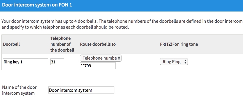

Dag Philippe,
Ik heb bovenstaande geprobeerd, maar het lukt me niet.
Ik heb 3 dect toestellen die intern oproepbaar zijn met **610 **611 en **612
Mijn gsm nummer heeft een korte code **701 in het telefoonboek gekregen
Deze groep krijgt **799 als korte code.
Bij de intercom staat **799 als te kiezen nummer.
De dect telefoons gaan af, maar mijn gsm niet.
Ik heb nog wel geen deurtelefoon, maar ik heb hieraan een gewoon telefoontoestel gehangen. Als ik 9# kies 'druk ik dus virtueel op de deurbel'.
Waar gaat het mis ?

Alles wat je hebt gedaan is precies zoals ik had beschreven
Jammer dat dit niet werkt (ik had het zelf nog niet getest, maar dacht dat deze constructie misschien zou werken)
Blijkbaar kan je geen extern nummer toevoegen aan een interne belgroep :-( .
Misschien eens proberen om een analoge binnenlijn, die je toch niet gebruikt (FON1, FON2) door te schakelen naar de GSM, en dan dit intern nummer (**1, **2) toe te voegen aan de belgroep?
[EDIT] - blijkt ook niet te werken als je vanuit intern belt :-( .
Derde optie.
Je hebt nog enkele oude FritzBoxen liggen?
  • - maak in de eerste FritzBox een SIP telefoon aan (vb **620).
    - programmeer een 2de FritzBox als SIP Client op de eerste (stel hem in als IP Client op je netwerk).
    - programmeer een doorschakeling naar GSM op de 2de FritzBox.
Een kleine omweg, maar misschien de enige manier om een externe partij toe te voegen aan een interne belgroep?

@philippe_d
Ik heb ondertussen (bedankt voor de tip) een IP telefoon aangemaakt (**622).
Maar ik ben even afgeweken van je tip om op een tweede fritz een verbinding te maken naar 622 @mijn-eerste-fritzbbox.
Ik heb op diezelfde fritzbox bij "Telephone Numbers" een verbinding gemaakt naar dit eerder aangemaakte nummer. Dat lukt wonderbaarlijk.
Daarna heb ik bij 'Call Handling / Call Diversion' een afleiding gemaakt naar mijn gsm.
Een daar gaat het dus mis.
'Toemme toch' - zo dicht bij :-)
Berichten: 18550
Uitgedeelde bedankjes: 1011 keer
Bedankt: 3789 keer
Recent bedankt: 15 keer
ygeffens schreef:Ik heb ondertussen (bedankt voor de tip) een IP telefoon aangemaakt (**622).
Haha dat is een goeie, nog niet geprobeerd
SIP Client die zich registreert op de SIP server op hetzelfde apparaat, nog nooit geprobeerd :)
ygeffens schreef:Daarna heb ik bij 'Call Handling / Call Diversion' een afleiding gemaakt naar mijn gsm.
Haha ... de FritzBox laat zich dus niet misleiden door jouw truukje :-)
