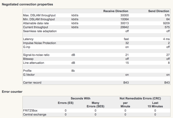

Het is bijna ongelooflijk, maar na drie dagen sukkelen was plots het probleem verdwenen... Sinds een goed uur nadat ik hier m'n post plaatste...

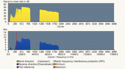

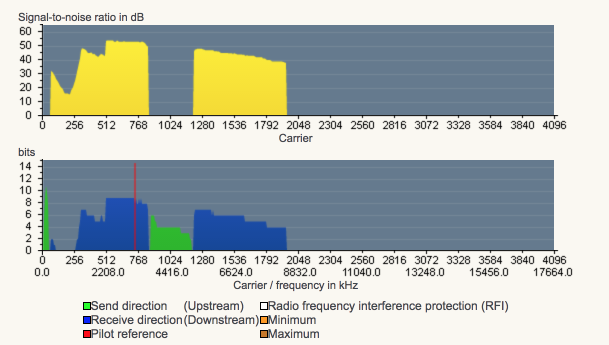

Ik kan verder, maar ik plaats toch nog even een paar screenshots in attach.

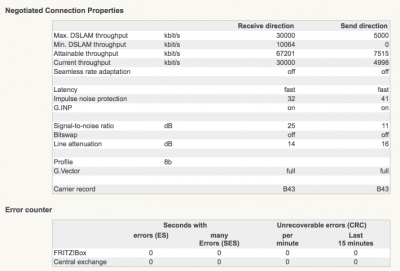

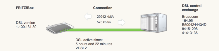

Jou modem synced op 29/575, dat is toch niet normaal.
De 575 sync op de send direction doet me vermoeden dat je last hebt van de fritzbox vectoring bug. Welke firmware heeft jou fritzbox?

Momenteel: FRITZ!OS 06.06
Loop ik geen gevaar in andere problemen verstrikt te raken na een upgrade.

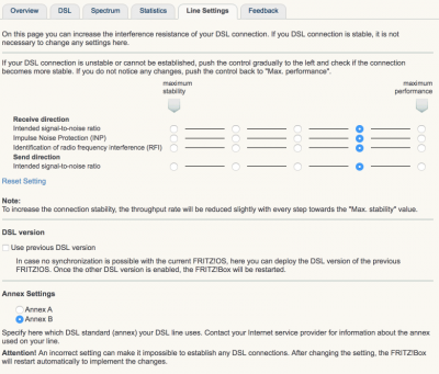

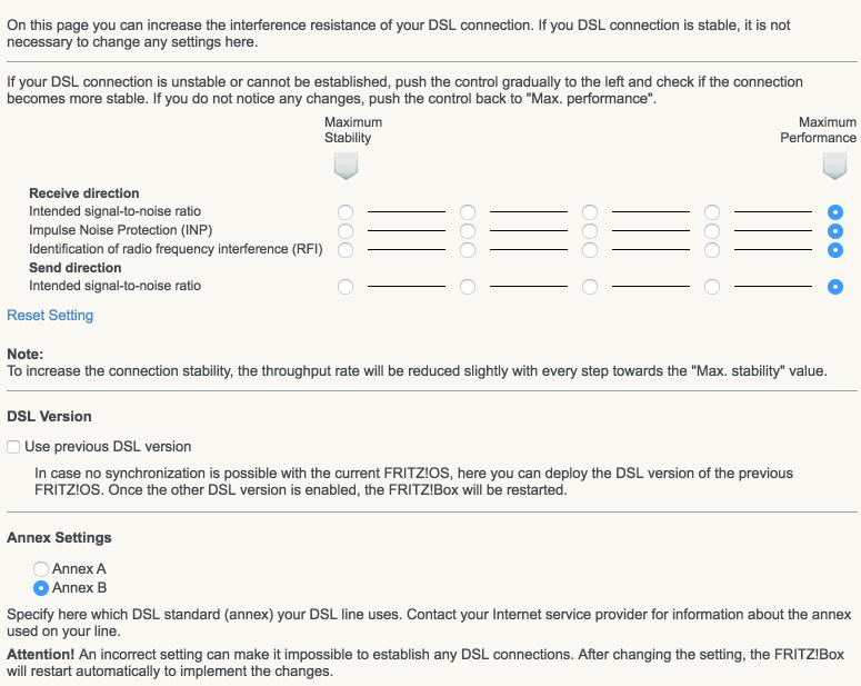

Zou de 575 te wijten kunnen zijn aan het feit dat ik in het Settings menu, de 'slider' een stapje richting "Stability" heb geschoven?
Zie attachment
joriz
Berichten: 622
Bedankt: 49 keer
versie 06.06 is van 2 jaar geleden. In versie 6.31 werd de vectoring upstream bug opgelost.

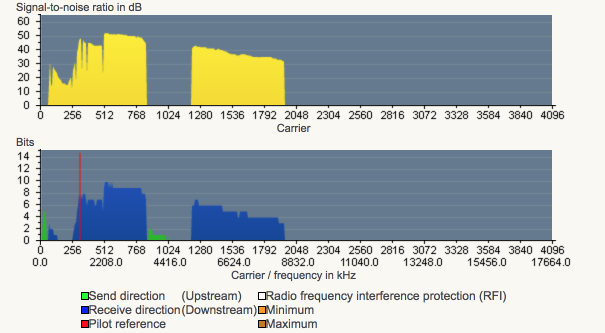

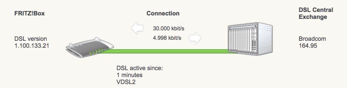

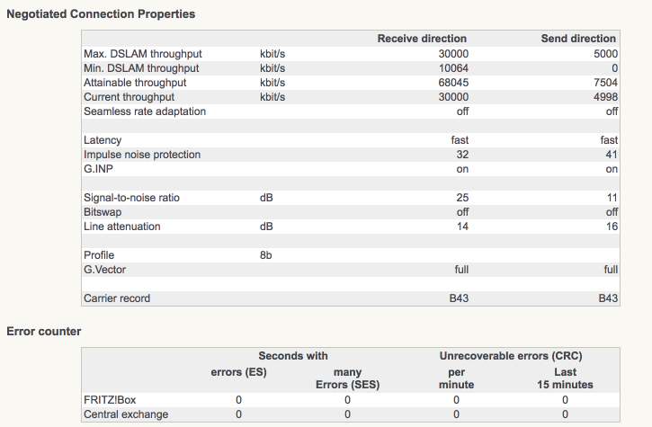

Versie 6.31 geïnstalleerd.
De waarden zien er al helemaal anders uit. Cfr attach.
Hopelijk blijft de lijn stabiel nu.
Alvast héééééél veel dank!!

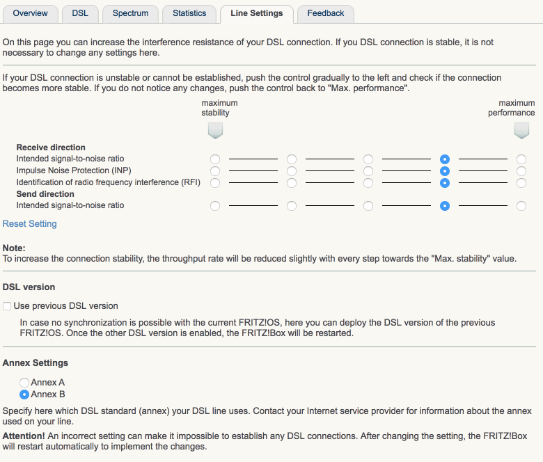

PS: Ik lees hier ook allerlei ivm Annex A en Annex B ... flauw idee of Annex B (de huidige setting) optimaal is?

jvbulck schreef:De waarden zien er al helemaal anders uit. Cfr attach.
Inderdaad.
Je zit in zone 3, met een basis profiel van 30/5
Normaal gezien zal DLM jouw lijn nu testen en je profiel verhogen naar 50/5
Indien dit niet gebeurt binnen een redelijke termijn, zou ik een TBF starten (0800 22424).
jvbulck schreef: Ik lees hier ook allerlei ivm Annex A en Annex B ... flauw idee of Annex B (de huidige setting) optimaal is?
Volgens mij zal Annex A in jouw geval geen enkel voordeel opleveren....

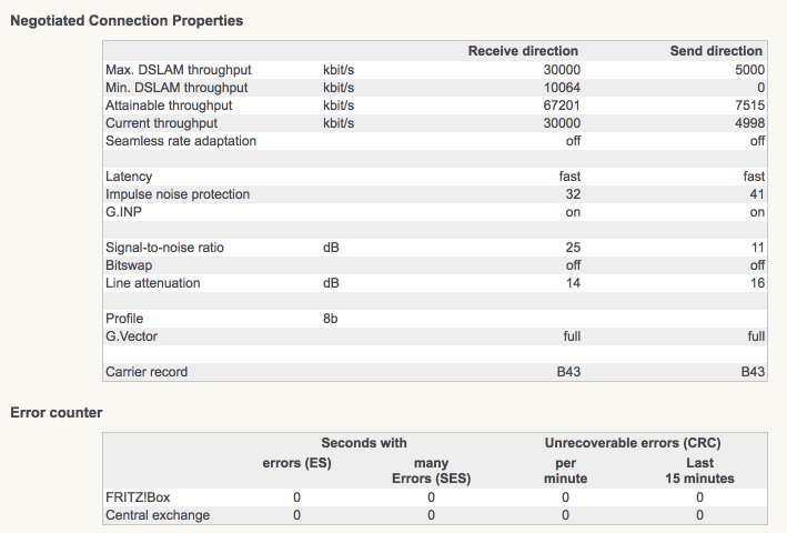

Hi allen,

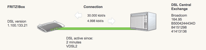

... het is niet normaal... sinds deze morgen opnieuw voortdurend onderbrekingen.
Ik zou graag met zekerheid kunnen zeggen dat het niet aan m'n modem ligt.
Is er een manier om gedetailleerde logs uit te lezen?
Veel dank,
PS voor de volledigheid, ook nog eens 'de huidige waarden' in attach
