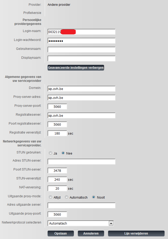

(Klik op de afbeelding om te vergroten)
Wat ook een mogelijkheid is: een voedingsadapter die de geest aan het geven is.
Heeft me destijds ook wat uren zoekwerk gekost alvorens ik dat gepinpoint had.

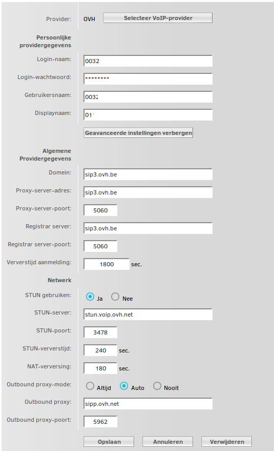

mijn huidige config:

De mijne is momenteel zoals eternum. Ik ga die van splitter eens proberen.

Heb zelf die van Eternum en geen disconnects tijdens de stand by of tijdens het bellen. De Siemens eens heropstarten zou ook kunnen helpen. Onlangs kon ik 10 tot 100 keer clicken om mijn connecties te zien in mijn C610IP. Heropstarten loste dit op.
