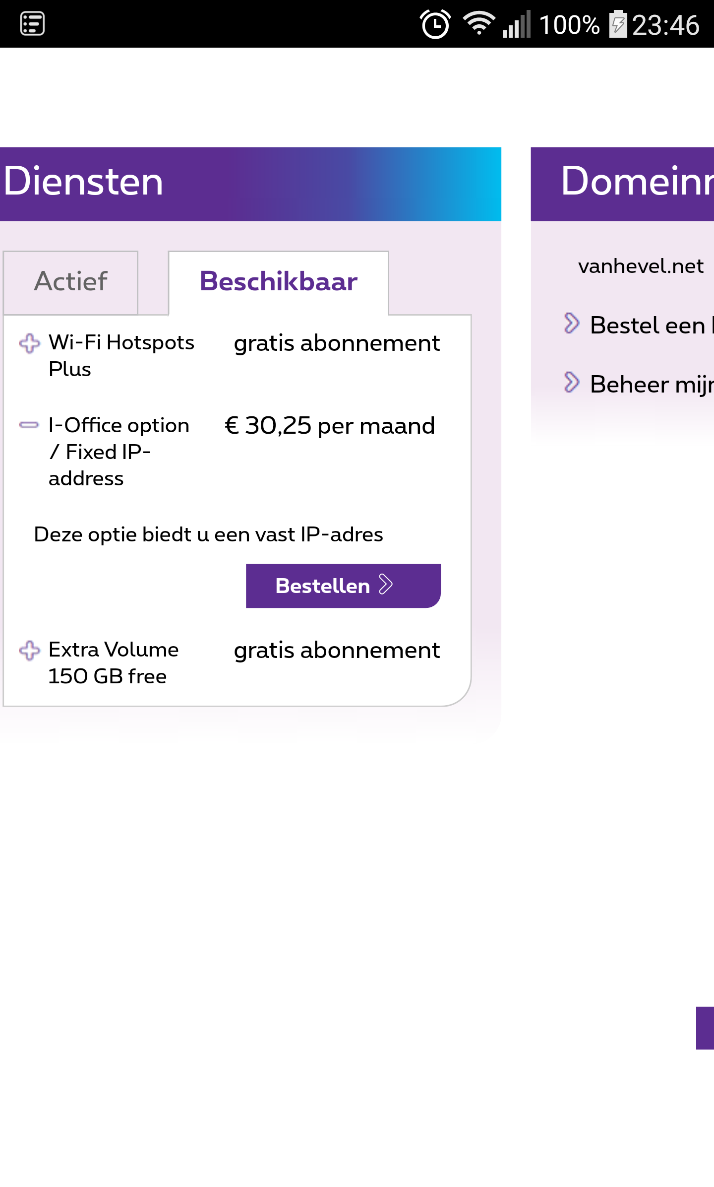

Weet er iemand welke optie dit dan is? Ik heb wel de optie "technisch profiel" om je poorten 23, 80 en 443 open te laten zetten. Misschien zijn ze zo slim geweest om te beseffen dat als iemand kiest om deze poorten op te laten zetten, dat je dan ook een public IP nodig hebt ?
Orange Go Extreme
Orange Go Extreme
- Berichten: 18700
- Bedankt: 3828 keer
- Recent bedankt: 12 keer
Inderdaad.sirWard schreef:Je kan dat in MyProximus afzetten dacht ik...
De gebruikers die op CGNAT zitten, krijgen een extra optie in "My Proximus", waarmee ze desgewenst CGNAT kunnen afzetten.
Ook voor mobiele data.
Een familielid, die zelfstandig ondernemer is, zit al de hele week zonder internet (en telefonie), en het zal nog enkele dagen duren (kabelbreuk in Ronse). Hij gebruikt nu een "FritzBox LTE" als back-up met een Proximus data sim.
VoIP (4 inkomende WeePee lijnen) werkte langs geen kant, tot we erachter kwamen dat de LTE Box geen publiek IPv4 adres kreeg, maar een 100.x.x.x CGNAT adres.
Met een "telefoontje" naar de Helpdesk was het snel gefixt: Proximus kan gewoon in het profiel van deze sim kaart een vinkje uitzetten, waardoor deze sim géén CGNAT meer krijgt, maar een publiek IPv4 adres (46.x.x.x)
Probleem opgelost.
Dat "telefoontje" was eigenlijk een gesprek van 40 minuten, door allerlei opties in te drukken, gsm nummer 2 keer moeten intikken, 4 keer doorverbonden ... tot ik iemand aan de lijn kreeg die precies verstond wat ik bedoelde, en meteen wist hoe op te lossen
Ik denk niet dat er een verband is tussen CGNAT en technisch profiel.fryelectro schreef:Weet er iemand welke optie dit dan is? Ik heb wel de optie "technisch profiel" om je poorten 23, 80 en 443 open te laten zetten. Misschien zijn ze zo slim geweest om te beseffen dat als iemand kiest om deze poorten op te laten zetten, dat je dan ook een public IP nodig hebt ?
Ik heb de poorten 23, 80 en 443 niet nodig voor VoIP, maar wil toch een publiek IPv4!
Trouwens, de optie verschijnt blijkbaar alleen bij de gebruikers die op CGNAT gezet werden ...
