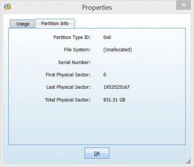

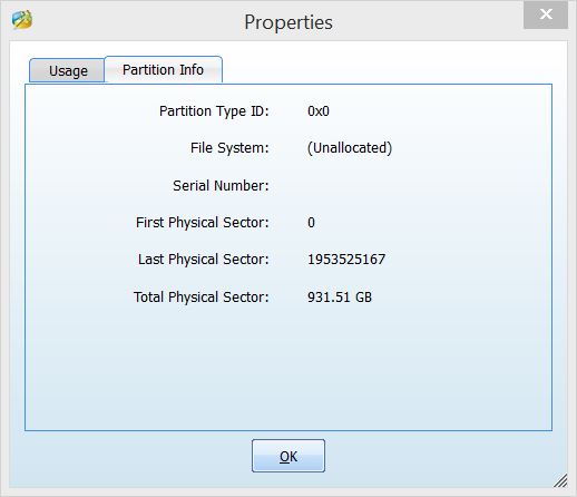

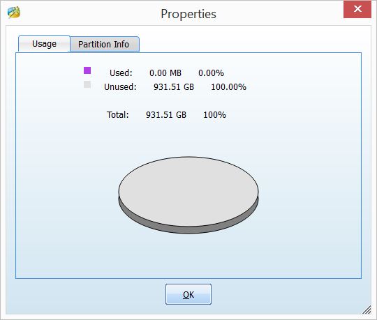

Goeiemorgen crackjack, heb die tool geïnstalleerd en krijg dit:
Heppie NY!
crackjack
Berichten: 174
Lid geworden op: 25 okt 2015, 07:41
Bedankt: 28 keer
Dan is hij blijkbaar volledig leeg inderdaad
Stond er iets belangrijk op? Dan kan je eventueel met TestDisk proberen te recoveren: http://www.cgsecurity.org/wiki/TestDisk
Anders gewoon opnieuw formatteren en opnieuw beginnen...

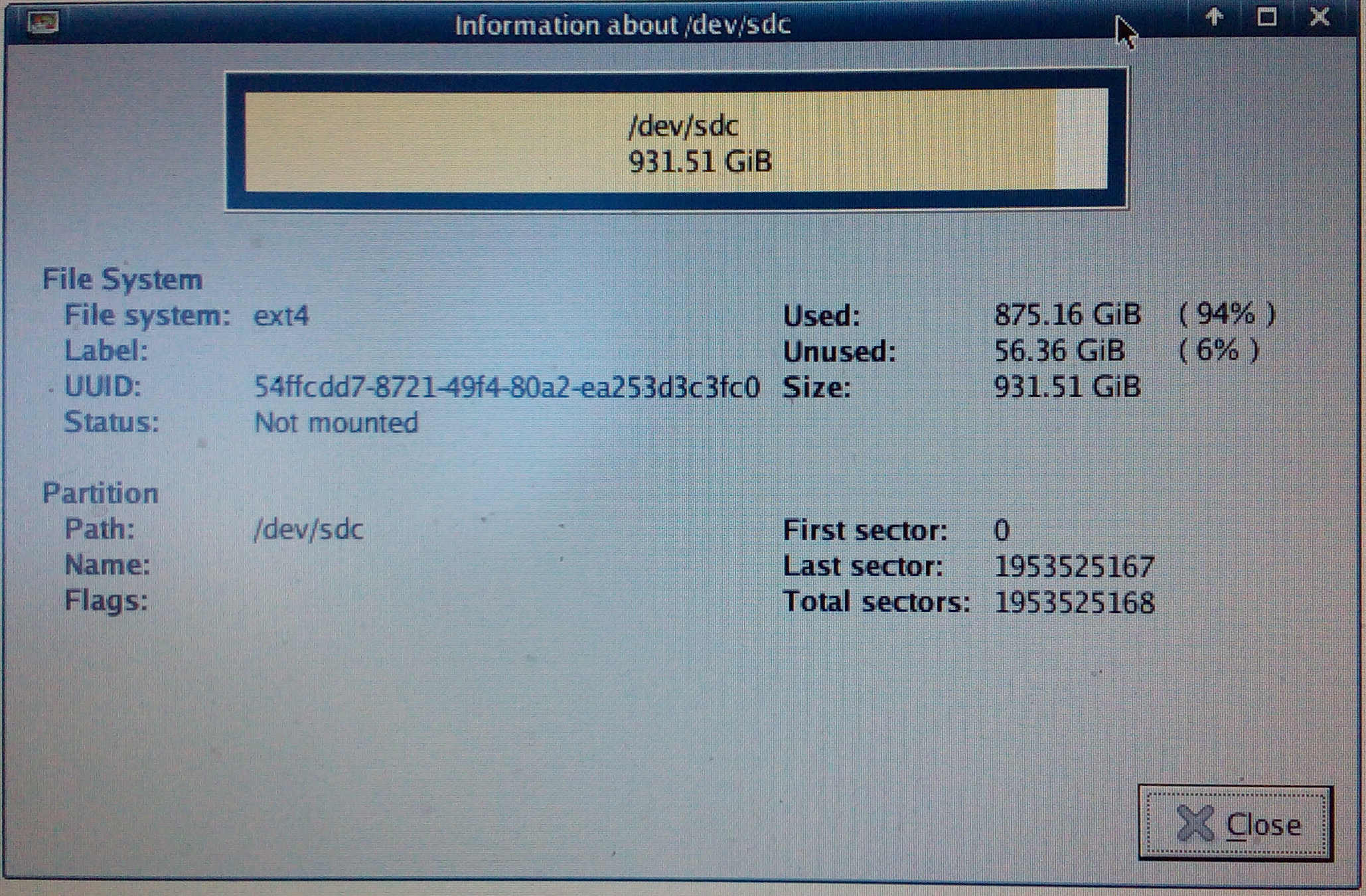

Gparted geeft me andere info:
Is dit verschil omdat windows geen EXT kan lezen?
Het is geen oude schijf en er staan wel dingen op die ik terug zou willen en waar geen backup van is.

Zo te zien is de schijf in orde ?
Standaard kan Windows geen ext3 /ext4 lezen.
Maak een opstartbare usb stick met een linux distro aan, draai deze dan live en koppel dan die harde schijf aan je pc.

Volgens het gparted screenshot is de gehele schijf zelf geformatteerd in ext4 zonder dat er partities op zijn aangemaakt. Dat is wat ongebruikelijk, maar kan wel. Sowieso kan je in Windows geen ext4 lezen. Om ze te mounten in Linux, zal je iets als
# mount /dev/sdc /mnt/mountpoint
moeten doen.

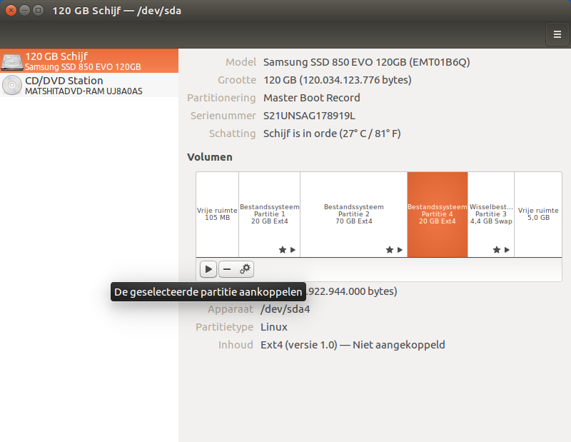

In een werkende Linux OS hoef je maar de usb in te pluggen en de partitie is gemount.
Anders via "disk" of zoals bij mij in het nederlands "Schijven" de partitie manueel aankoppelen

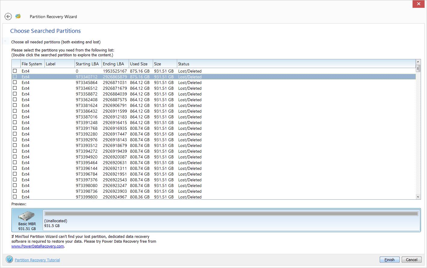

Hi guys, ben dit probleemgeval nog eens aan het bekijken.
De partition recovery wizard van die minitool partition tool geeft het volgende:
Er zijn meer dan 40 pagina's met gevonden resultaten waarvan ze allemaal dezelfde size hebben maar de used size verschilt alsook de starting en ending LBA.
In dat venster staat bovenaan ook de mededeling dat je zou kunnen dubbelklikken op een partitie om de inhoud te zien maar dat lijkt niet te werken in deze situatie - misschien omdat het EXT4 is.
Is er iemand van jullie die hier meer van kan maken?
Ik heb al eens 1 van die resultaten aangevinkt maar er lijkt niets te gebeuren na het drukken op 'Finish'.
Dat proces om die partities te zoeken heeft een 12-tal uur geduurd, dus ik zou graag niets verkeerd willen doen. :wink:
Tnx!
Heppie NY!
Berichten: 6191
Bedankt: 1960 keer
Met zo'n resultaat kan je weinig doen, behalve als je startpoint en endpoint ooit hebt genoteerd en zeker bent welke partitie je moet recoveren.
Eigenlijk zou je na een Quick Search met http://www.cgsecurity.org/wiki/TestDisk de meest recente partities moeten kunnen zien die je op één hand kan tellen.
Dat duurt minder dan een half uur en daarna kan je ook navigeren in de bestanden en zelfs individuele bestanden kopiëren naar een andere schijf.
Neem wel je tijd om met Testdisk te leren werken voor je je laatste backup naar de knoppen helpt. Data recovery is niets voor een vrijdagavond als je moe bent.
