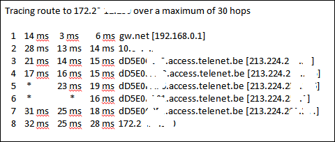

Wat de ip-ranges zijn weet ik niet.
Men verondersteld hier ongeregistreerde modems. Dit is een mogelijkheid...
Ip is dus volledig routable, zoals je in de afbeelding kan zien.

Zijn dat niet gewoon die NAS, ipcamera, etc. toestellen die al jaar en dag open op het internet (en regelmatig in de gazet) staan?
cfr. http://filemare.com/search/site:access.telenet.be
cfr. http://computerworld.nl/security/94487- ... waarlozing
Imho, dat is het probleem van de gebruiker in kwestie. Ik laat in het midden of het 'illegaal' is als je op zo een link klikt en op iemands webcam of nas terecht komt.

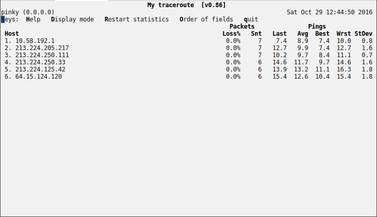

r2504 schreef:
Ofloo schreef:trafiek wordt er gewoon over gerouted maar dat wil niet zeggen dat je ze ziet in een traceroute dat je ze ook effectief kan bereiken.
Als ze trafiek routen zijn ze ook bereikbaar hé... anders kunnen ze de trafiek ook niet routen :lol:
Maar je bedoelde waarschijnlijk services zoals een secure shell die erop draaien aanspreken ?
ik zie het gewoon vaak binnen hosting providers ze routen zelf binnen hun eigen netwerk maar daarom is dat nog niet bereikbaar van buiten af. En ook niet van binnen. OVH doet dit soms, .. ze zijn zichtbaar op traceroute, maar ik kan ze niet pingen.
bv als ik mtr gebruik zie ik dat telenet dit ip gebruikt 10.58.192.1
$ ping 10.58.192.1
PING 10.58.192.1 (10.58.192.1) 56(84) bytes of data.
^C
--- 10.58.192.1 ping statistics ---
2 packets transmitted, 0 received, 100% packet loss, time 1008ms
Berichten: 9535
Uitgedeelde bedankjes: 243 keer
Bedankt: 766 keer
Ik zeg het nogmaals:
Private IPs gedefinieerd in RFC1918 mogen niet publiekelijk geroute worden. Om verbonden te worden met het publieke internet moeten ze een NAT ondergaan zodat er geen vermelding van private IPs meer is.
Binnen de private ranges mag er perfect nat-less geroute worden van de ene private range naar de andere.
Je 44.0.0.0/8 range is geen private range; dat is de range die vrijgehouden wordt voor packet radio.

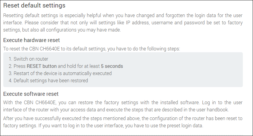

Splitter schreef:ik vraag me eerder nog steeds af waarom telenet erop staat om de modem interface af te schermen van de klant...
Reset procedure van dit type modems:
