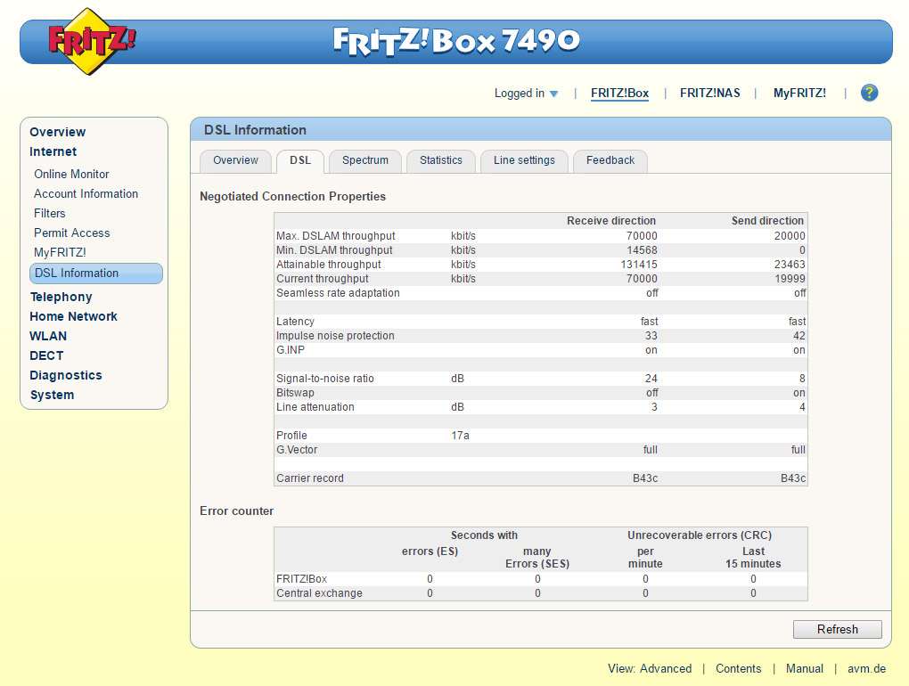

Sinds vandaag zie ik in de stats van mijn Fritzbox dat Vectoring bijna actief staat op mijn ROP.
Het rare van de zaak is dat door de overschakeling van Ikanos naar Broadcom kaarten plots mijn attainable DOWNstream bitrate gezakt is
Zie even de screenshots

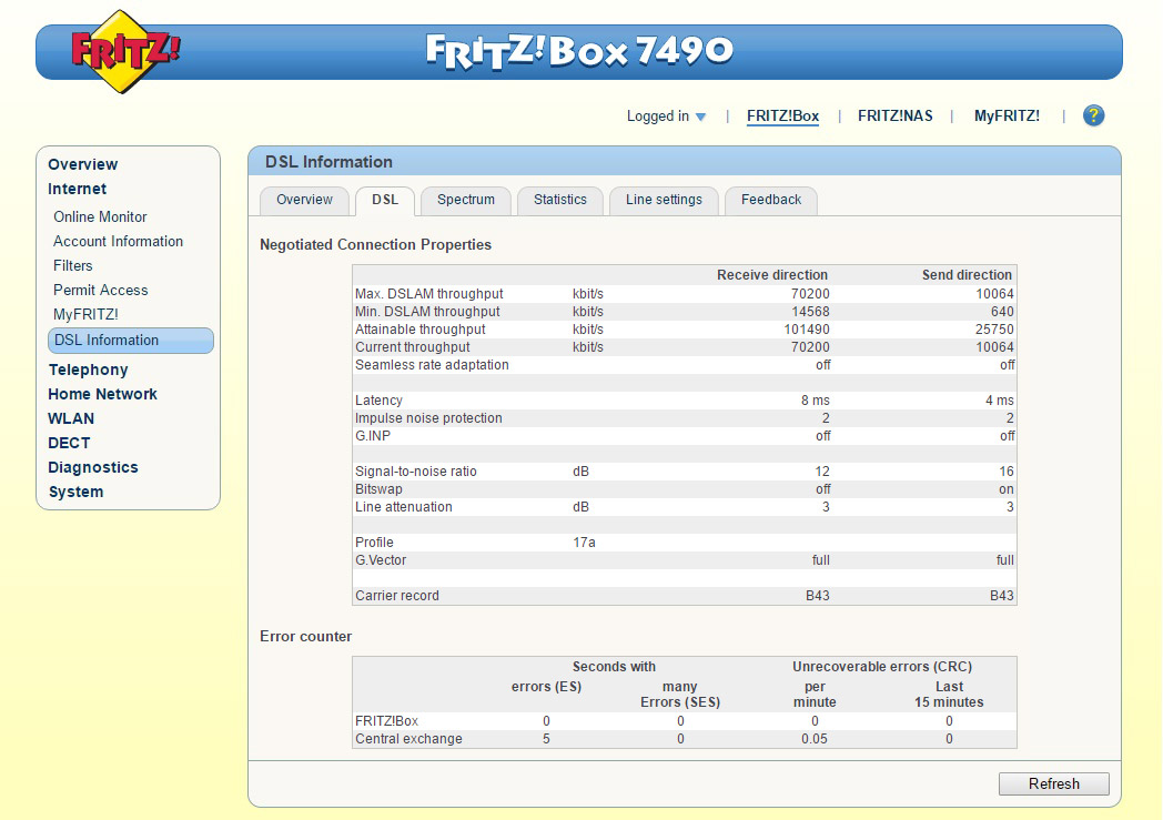

VOOR upgrade :
PS : deze screenshot is al van enkele maanden geleden toen mijn syncsnelheid en zone verkeerd stonden
ik stond qua zone verkeerd ingedeeld maar om een lang verhaal kort te maken na aanpassing was mijn max attainable hetzelfde
maar stond mijn provisioning op 30/10 en na DLM sta ik al een tijdje op 70/10 zoals je kan zien in screenshot 2

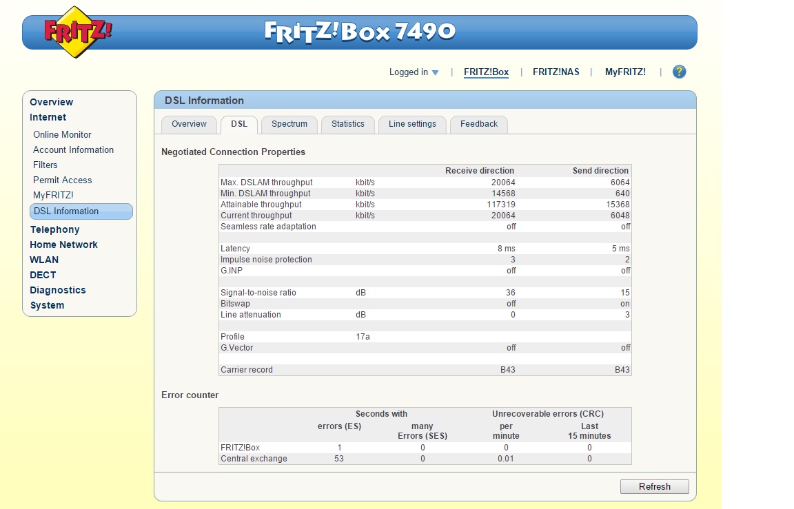

NA broadcom upgrade :
Zoals je kan zien is de max attainable DOWNstream (UP is gestegen) een stuk naar beneden gegaan van dag op dag.
Aangezien de G.INP nog niet actief staat is er kans dat deze waarden nog stijgen eenmaal wél actief of heeft dit er niets met te maken ?
Is een 100 sync nog haalbaar aangezien ik ergens gelezen had dat je eigenlijk X aantal percent boven de attainable moest zitten ?
Zeer raar allemaal aangezien ik letterlijk op 30m van de ROP zit in Zone 1.
Vectoring bijna actief maar MAX att naar beneden ?

Gewoon vectoring afwachten (G.INP = on), en dan je waarden nog eens posten.
Met vectoring aan zal je attainable terug een stuk stijgen.

Ja eerst dacht ik dit ook maar de max att van UPstream is reeds gestegen van 15xxx naar 25xxx zonder G.INP actief vandaar dat ik twijfelde.
philippe_d schreef:Gewoon vectoring afwachten (G.INP = on), en dan je waarden nog eens posten.

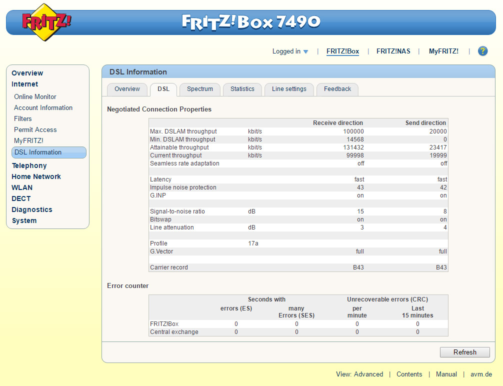

Ja... sneller dan verwacht... het is zover, G.INP = ON dus vectoring sinds deze voormiddag actief.
De lijnwaarden zien er fantastisch uit... nu wachten tot DLM zijn werk doet en ik denk wel dat 100/20 moet lukken ?
