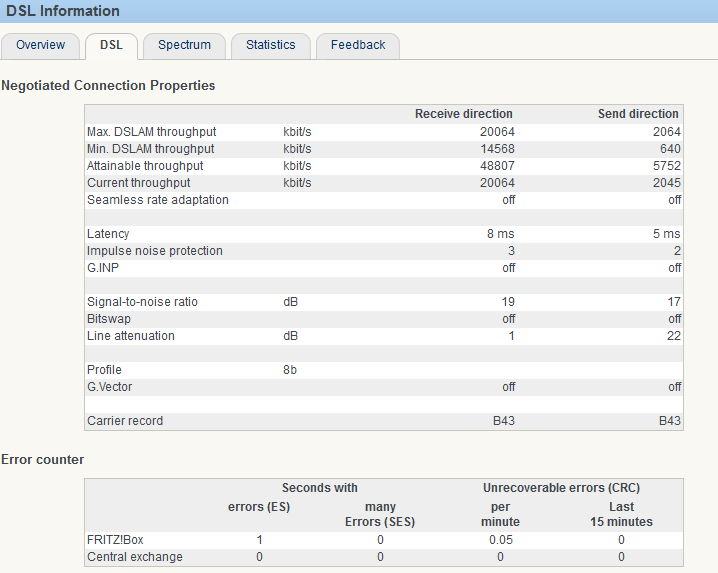

Ik ben sinds vandaag klant bij United Telecom (vorige provider: scarlet). Dit zijn mijn dsl gegevens:
Kan iemand uit deze waarden afleiden dat ik een verhoging mag verwachten, of?

Tabel op deze pagina raadplegen:
  • - met je 20/2 profiel lijkt het erop dat je in "zone 3" zit.
    - DLM zal jou nog kunnen verhogen tot max. 30/4.
    - Eens vectoring actief wordt, krijg je 30/5.
    - Daarna kan DLM je terug verhogen tot max. 60/5.
Je mag dus een verhoging verwachten tot 30/4 (in afwachting van vectoring).
