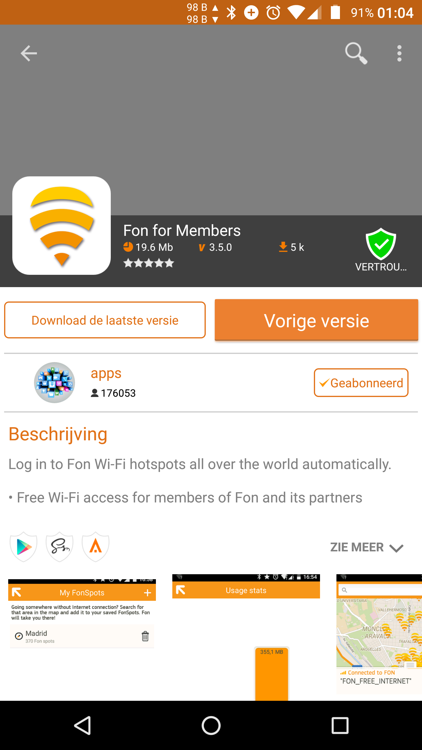

Bestaat deze ook voor Android of bestond er vroeger een app om automatisch in te loggen (deze is mss via aptoide nog wel te vinden) ?dirkr07 schreef: Er is wel een andere app (bij apple noemt die tegenwoordig Wifi Hotspots van Fon Wireless Ltd. dacht ik) en die installeert dan een profiel op je gsm waardoor je automatisch kan verbinden op open Fon netwerken zonder steeds manueel te moeten inloggen.
Weet wel dat die apps totaal niet nodig zijn, je kan altijd gewoon verbinden op een fon netwerk (manueel), dan een browser openen op je gsm/tablet/laptop en inloggen op de site waar je automatisch naar gestuurd zal worden. Deze al je normaal aanbieden om te betalen OF als je een fon account hebt (dewelke je normaal hebt) gewoon in te loggen!
Hopelijk ben je hier iets wijzer mee anders probeer ik het nog wel eens uit te leggen
De fon app van Proximus werkt niet goed samen met mijn fon account (zelf geen Prox klant).
