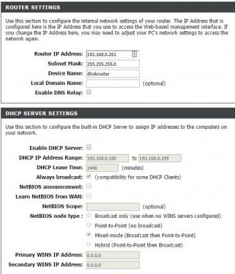

Hallo,
'k spreek wel over routers, maar die zijn daarom niet altijd ingesteld als router. De opstelling is al jaren dezelfde, alleen recent valt internet weg. 'k heb wel nog een draadloos signaal, maar 'k geraak soms niet meer op internet. En 't probleem lost zich eigenlijk te snel terug op, daardoor weet ik niet waar ik moet beginnen zoeken.
'k heb dus om te beginnen de telenet modem. Die heeft de naam Wifi-T. Vanaf de modem gaat er dan een netwerkkabel naar de switch van telenet, waar alle netwerkkabels van de decoders toekomen.
Vanaf de switch loopt er een kabel naar een D-Link DIR-655 ('k had die toch nog liggen van uit de tijd dat ik nog werkte met een ethernet ADSL modem), en deze zendt uit onder de naam Wifi. Instellingen : zie screenshot
Vanaf de switch ga ik ook naar een devolo dlan 500. En elders zit er dan een dlan 500 wifi, die uitzendt onder de naam Wifi-D.
Op de telent modem is de optie "één telenet netwerk" uitgeschakeld. Verder staat alles daar standaard ingesteld denk ik, en wordt ook het kanaal automatisch gekozen.

Je hebt dus geen IP-adres meer... dan is het moeilijk nog iets te doencyclon schreef:Deze week nog eens gekeken toen ik geen verbinding kon maken met internet. 'k was verbonden met het wifi signaal van de telenet modem.
Toen eens gekeken met wifi analyzer
De DHCP server is een onderdeel van de modem... ook al ligt gans TN plat, intern moet jij altijd netjes een IP-adres krijgen.cyclon schreef:Is dit een probleem met de modem? Of zit het probleem bij telenet zelf?
Om meteen de modem als schuldige aan te wijzen zou eenvoudig zijn... maar het kan ook een probleem zijn met jou device wat een probleem heeft met de DHCP renew.
Waar heb je trouwens WIFI uitgeschakeld... op de TN modem of jou Android device ?

Heb je het probleem op 2.4 en 5ghz? of kan je enkel gebruik maken van 2.4 ghz?
Ik had zelf ook veel problemen met mijn samsung J3 GSM, en blijkbaar lag het wel aan het toestel. ondertussen heb ik een andere en alles werkt zonder problemen.
Andere oorzaak kan storing zijn van een babyfoon, draadloze camera, alarm detector met Pir/Radar op 2.4, microgolf, ....
Ook helpt het vaal bij storingen een ander kanaal te kiezen en de bandbrete op 20mhz te zetten ipv op 40 mhz, dit omdat een 40mhz veel vlugger last heeft van storingen.

Bij mij zit de UTP kabel van de modem inderdaad in de WAN. Voor de rest zijn er geen kabels verbonden.
Omdat de modem geen wifi heeft, worden de IP adressen ook uitgedeeld in de router.
