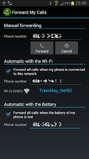

Ik heb ook een app gevonden die dit automatisch doet telkens je verbindt met je home-wifi. Noemt toepasselijk Forward My Calls.
Omdat ik nogal allergisch ben aan te pas en te onpas pop-uppende reklames overweeg ik de betalende versie te nemen. Heb mailtje gestuurd met de vraag of de betalende versie volledig reklamevrij is.
