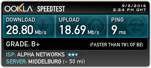

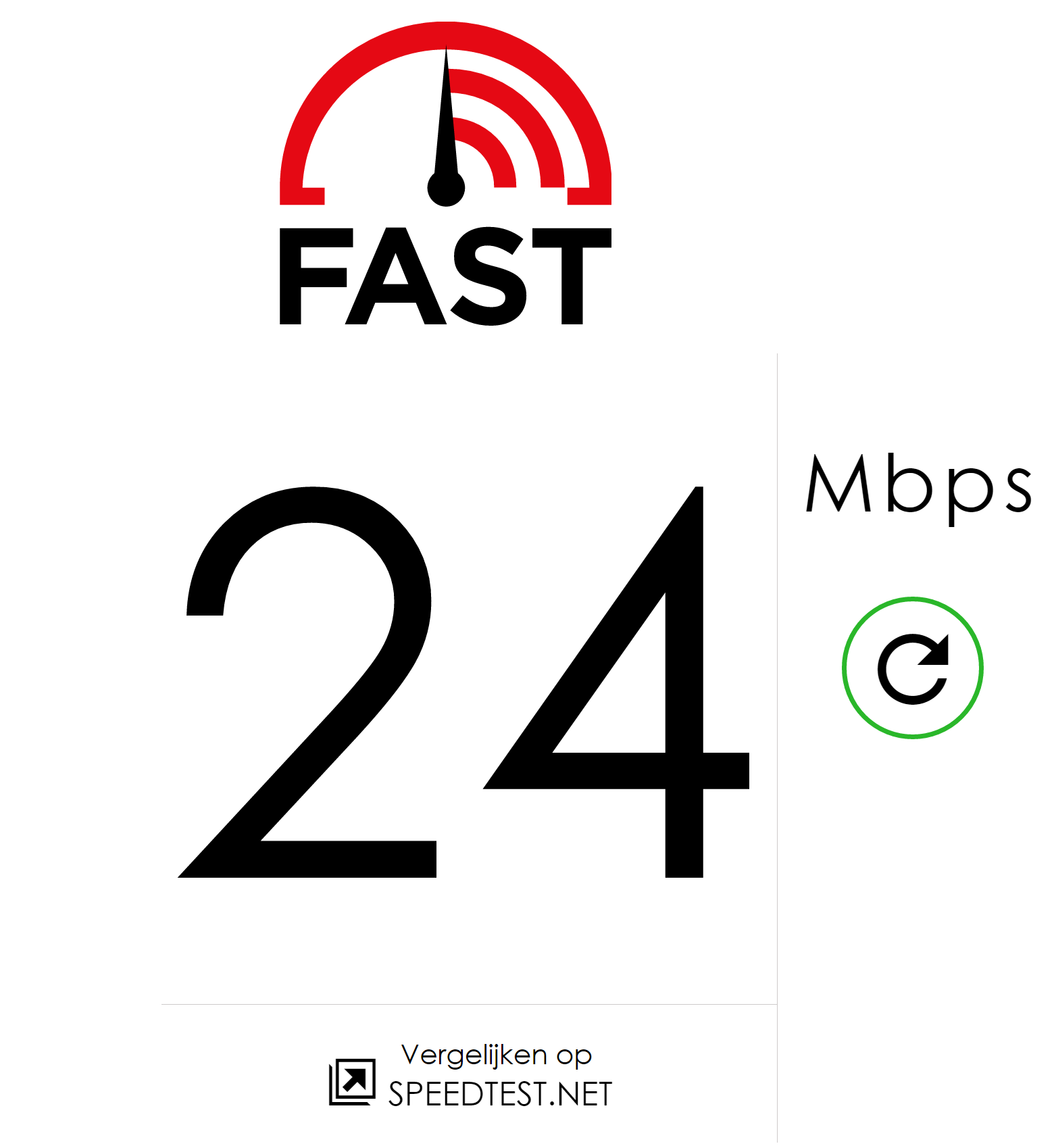

Ik ben sinds april 2015 klant bij United Telecom en heb hun 70 Mbit internet, ik haalde meestal rond de 60-65 Mbit binnen en was daarmee meer dan tevreden, voor die paar Mbit minder ga ik zeker niet zeuren.
Maar sinds begin augustus 2016 heb ik problemen met mijn internetsnelheid van United Telecom.
De Downstream Bitrate op het netwerk werd (door Belgacom) omstreeks juli-augustus 2016 verhoogd van 70 naar 100 Mbit en dit was ook duidelijk te zien op mijn FritzBox (zie screenshots van vandaag onderaan in bijlage).
Nu heb ik rond diezelfde periode, ik was net met verlof toen ze het verhoogde dus ik durf niet te zeggen of het gerelateerd is, dat ik maar een maximale downloadsnelheid van 30 Mbit kan behalen. Ik tik soms nét 30,5 Mbit aan maar meestal zit ik rond de 27-29 Mbps (zie screenshot).

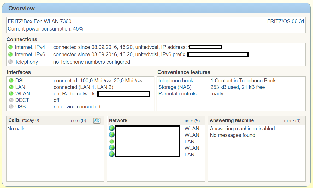

Ik heb United Telecom hier al enkele malen voor gecontacteerd die eerst woord gingen halen bij Belgacom, de netwerk beheerder. Die gaven dan als antwoord dat het een week (?!) zou duren om de snelheid terug op peil te kunnen stellen. Een 10 dagen later was het nog steeds niet in orde dus ik contacteer United Telecom terug. Die gaven mij volgende gegevens, verkregen van Belgacom:
LineProfile = vdsl2_DLM_DynDyn_v1
PortState = UNLOCK
SynchroState = SYNCH
DslamName = h03zui00023
DownstreamAttenuation = 8.7
UpstreamAttenuation = 11.4
DownstreamBitRate = 99999.0
UpstreamBitRate = 20000.0
DownstreamNoiseMargin = 12.2
UpstreamNoiseMargin = 10.4

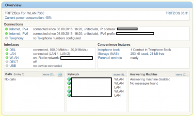

Volgens hun is het probleem opgelost omdat er 100 Mbit over de lijn gaat. Is dat ook zo?
Ik heb Fritz!Box al enkele malen volledig factory gereset, alle instellingen aangepast om te proberen, terug gereset, etc. Telkens zonder merkbaar resultaat.
Er zijn geen drops op de verbinding en de snelheid is heel constant dus aan de stabiliteit ligt het zeker niet. Kan het liggen aan de ruis die de hogere bitrate met zich meebrengt?
Nu was mijn vraag of iemand anders dit ook al heeft meegemaakt of weet wat ik kan doen om toch proberen een oplossing te vinden want ik krijg nu minder dan de helft door dan vroeger en er is geen oorzaak voor te vinden.
Excuses als ik nog belangrijke info ben vergeten te vermelden :)

lijkt idd niet aan belgacom of UT te liggen, je hebt gewoon een 100/20 sync ... dat is dus in orde.
je noise margin is ook goed genoeg, dus daar valt ook niets op aan te merken.
je test de snelheid toch wel gewoon met utp verbonden rechtstreeks op de modem? (zeker nooit via wifi als je problemen hebt!)
verder zou ik idd de nieuwe modem afwachten en kijken of dat soelaas brengt... moest dat niet zo zijn,
dan ligt het misschien aan de zaken die achter de modem zitten (switch, gebruikte utp, pc, ...)

Ja ik heb geprobeerd via vaste pc met UTP en ook laptop aangesloten op UTP met Wifi uit (voor de zekerheid). Daarna wifi tests gedaan met Laptop, smartphone en tablet. Alle resultaten, zowel UTP als draadloos, waren tussen 24-30 Mbit van verschillende servers.
Edit: Voor de duidelijkheid, ook alle verschillende poorten geprobeerd op Fritz!Box, geen verschil op snelheid

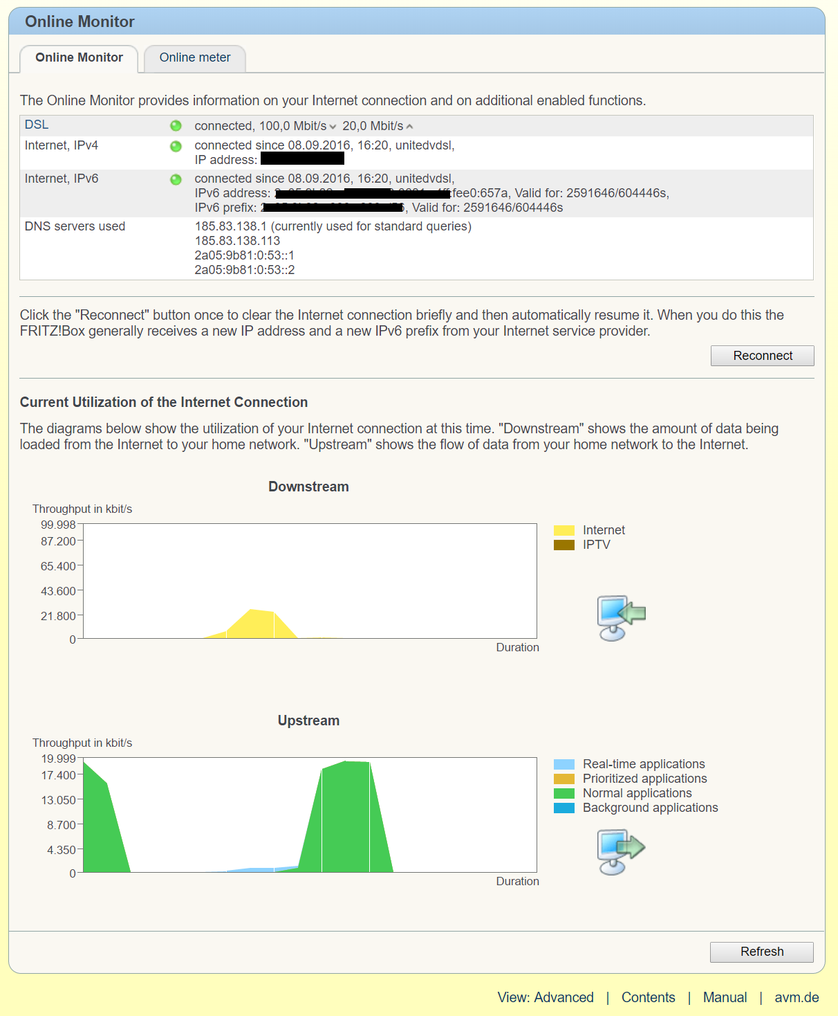

ja, dat klopt - ben ik ook helemaal mee akkoord.
*maar* het lijkt me licht onwaarschijnlijk door volgende zaken:
- hij haalde altijd 60mbit, maar ineens maar de helft meer
- in de screenshot van de online monitor lijkt de upstream effectief de 20mbps te halen

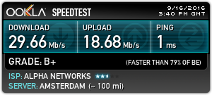

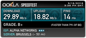

Eventjes een update!
Vandaag de nieuwe modem ontvangen van United Telecom. Alle kabels van muur tot modem en van modem tot PC voor de zekerheid ook vervangen.
De snelheid is nog steeds exact gelimiteerd op 30 Mbit. Ik geloof nu niet meer dat het probleem bij mij kan liggen. Er zit geen andere netwerkapparatuur (switch o.a.) op het netwerk, snelheden getest met verschillende PCs.

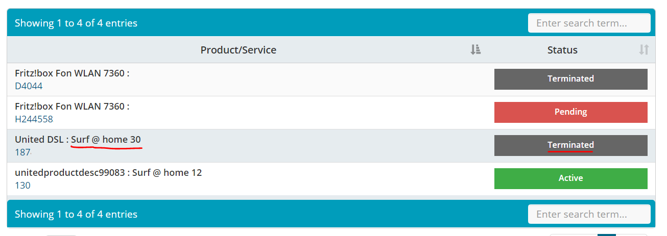

Net merkte ik wel dat er een andere service opeens bij mijn aansluitingen staat (zie ook bijlage). Nu heb ik Surf@Home12 ipv Surf@Home30, zo opeens zou mijn abonnement veranderen zonder dat ik hiervan op de hoogte gebracht zou worden.. Is dit bij iemand anders ook al gebeurd?
Het zou toch niet kunnen dat UT de moeite doet om een nieuwe modem te sturen ipv even snel te checken of ik wel de juiste service van hun krijg?
Dit alles heb ik ook met UT gecommuniceerd om te kijken of zij zelf wel op de hoogte zijn van deze wijziging en wat de reden daarvan is. Ook nogmaals gevraagd om te kijken of Belgacom de snelheid heeft gecapped. Moest Belgacom een cap hebben op de lijn, zouden ze daar dan eerlijk over zijn?

Modem waarde
Internet connected since 19.09.2016, 05:06, United Telecom, IP address: 94.139.58.44
Telephony no Telephone numbers configured
Interfaces Convenience features
DSL connected, 100,0 Mbit/s 20,0 Mbit/s
LAN connected (LAN 2)
WLAN on, Radio network: FWifi

Ik vrees dat ik er verder niks meer aan kan doen. Het is voor mij een raadsel waarom ik van vlot 60+Mbit naar onder 30Mbit werd gestuurd.
Op de vraag waarom ik opeens een andere service van hun krijg, nl. Surf@Home12 ipv Surf@Home30, geven ze blijkbaar geen antwoord. Vrienden van mij hebben hetzelfde internetpakket bij UT en hebben gewoon nog Surf@Home30 en mooie snelheden van soms zelfs tegen de 80 Mbit/s. Dit terwijl ik dichter bij de verdeelkast woon dan hun, bij mij staat de kast tegenover mijn gebouw +/- 50 meter verder en bij hun op het einde van de straat +/-100-150 meter verder.
Een vreemde zaak met een vervelend einde. Ik heb UT ook verwittigd mijn diensten op te zeggen tegen het einde van de maand omdat ik het niet eerlijk vind om de volle prijs voor de halve snelheid te betalen.

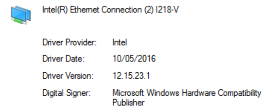

Waar kan dat nog aan liggen? Ik heb zowel Laptop, draaiende op Win 10 als PC, draaiende op Win 10 aangesloten via UTP kabel, beide 30 Mbit/s.
Er zit geen apparatuur tussen de kabel van Fritz!Box naar PC en er is geen andere apparatuur aangesloten op de Fritz!Box tijdens de tests. Wifi is ook uitgeschakeld tijdens de tests voor de zekerheid.
Kan er nog ergens anders een fout/probleem aan mijn kant zitten?
3e edit:
Ik lees net op internet iemand die een gelijkaardig probleem heeft (weliswaar met een wireless netwerkaart) die verklaart het volgende:
https://www.reddit.com/r/Windows10/comm ... ad_speeds/
Try a different driver. The driver from windows update for my Intel ac7260 caps my download speed at 35mbps. When the one from the Intel website gives me 65mbps
Bij nakijken van drivers was de huidige inderdaad die van MS zelf, na de-installatie en her-installatie van de Intel driver is de snelheid nog steeds max 30 Mbit/s. Nu begin ik wat paranoia te worden, er kan toch niks anders zijn dat de snelheid zodanig (en perfect) limiteert?
