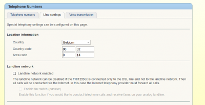

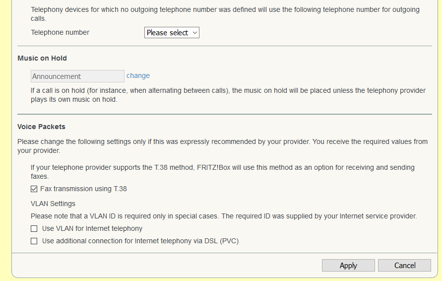

Ik heb een Fritzbox 7490 met de laatste firmware FRITZ!OS:06.52 en heb scarlet altijd werkend gehad met 2 telefoonlijnen in mijn BBox 2 , nu krijg ik het in de Fritzbox werkend , maar kan ik niet gebeld worden , enkel uitbellen , volgens scarlet is er niets aan de hand op de lijnen zelf en zou ik omdat het een fritzbox betreft zelf even moeten nalopen . ik heb vanalles geprobeerd alles zonder succes , iemand suggesties ?

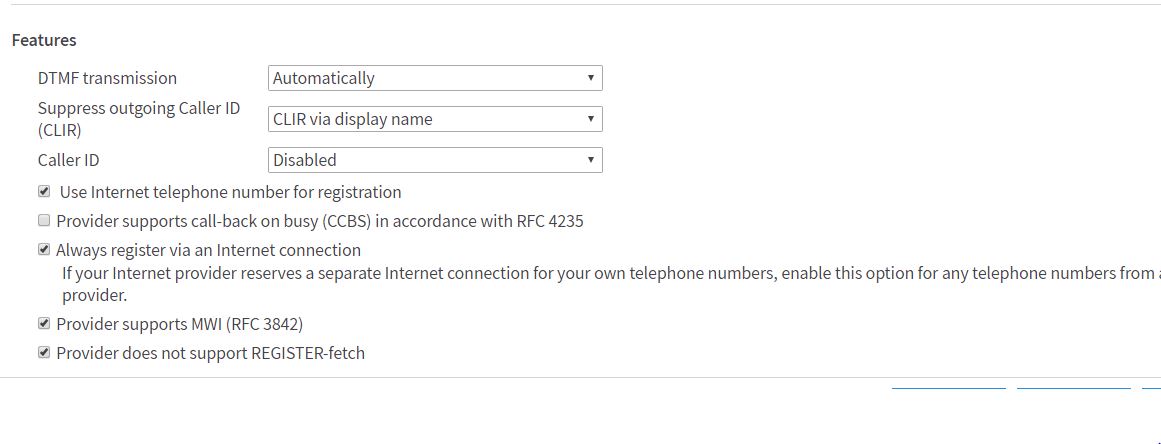

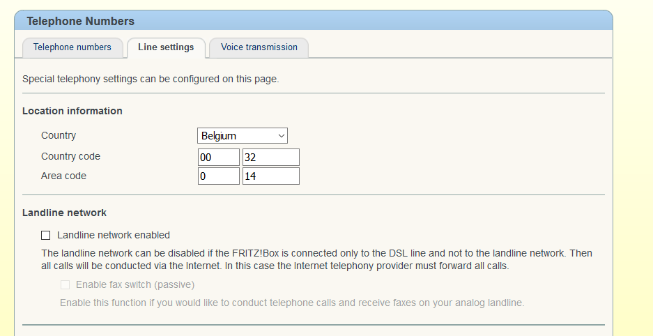

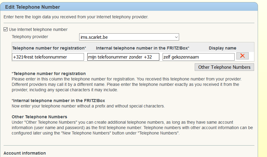

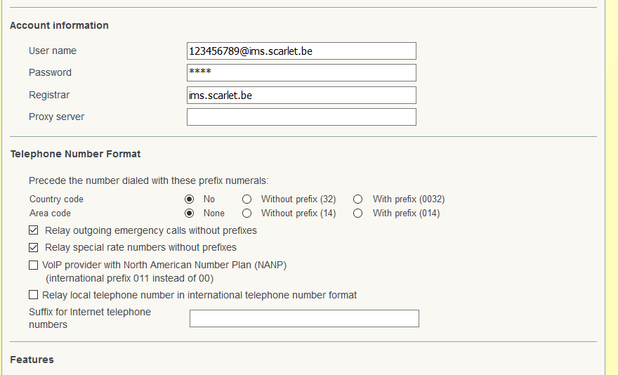

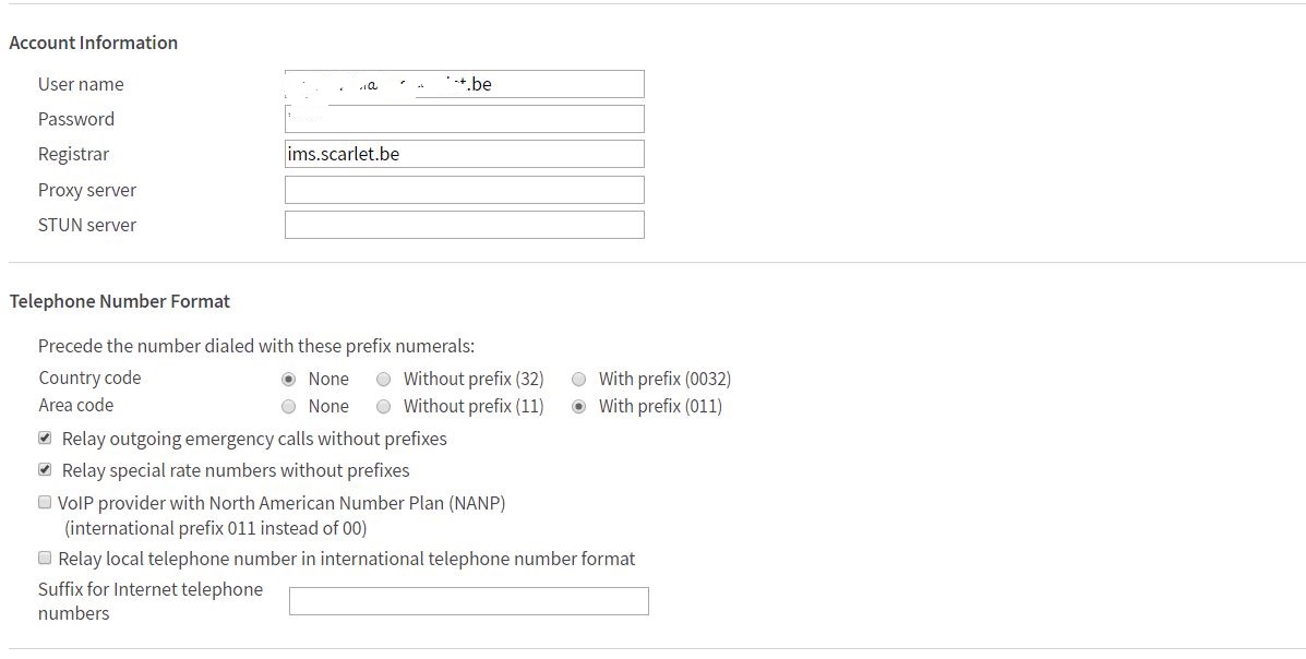

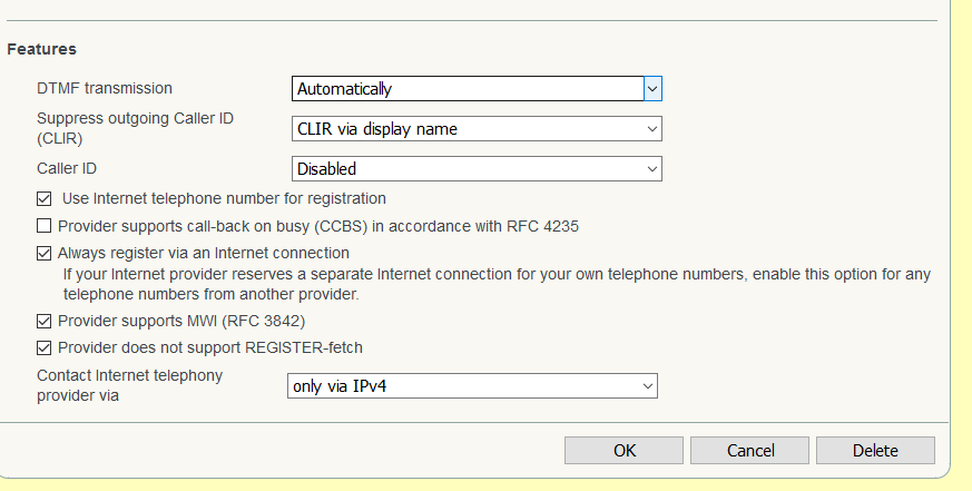

Hieronder mijn instellingen op een Fritzbox 7360 OS 06.31, voor een tel nr van Scarlet. Hoop dat je er iets aan hebt. Graag hoor ik wel wat het probleem was.

waarom hebben jullie 'Always register via an Internet connection' aangevinkt?
Dan loopt voip toch niet over de VLAN?

Fluppeke schreef: waarom hebben jullie 'Always register via an Internet connection' aangevinkt?
Ik weet het niet meer zeker, het is al een tijdje geleden dat ik het op deze manier ingesteld heb, maar ik meende dat dit nodig was voor mijn OVH-lijn op dezelfde modem.

Fluppeke schreef:waarom hebben jullie 'Always register via an Internet connection' aangevinkt?
De aanvinken of uitvinken van de optie 'Always register via an Internet connection' maakt in deze gevallen niets uit, gezien ze de VLAN ID niet ingevuld hebben (zie screenshots).
Dus de correcte instelling is inderdaad:
- in Telephony > Telephone Numbers > Line Settings > Use VLAN for Internet telephony aanvinken > VLAN ID 20 invullen.
- in de Scarlet account: 'Always register via an Internet connection" uitvinken (dan wordt hier VLAN 20 gebruikt).
- in de 3rd party accounts (OVH, Betamaxen ...): "Always register via an Internet connection" aanvinken (dan gaat dit via Internet).
