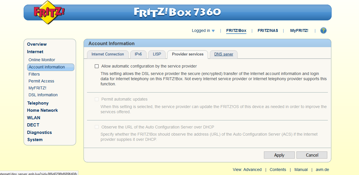

Dacht van wel indien in je Fritzbox de functie Internet/Account Information/provider services/"Allow automatic configuration by the service provider", aangevinkt is. Ik meende op dit forum eens gelezen te hebben dat dit via het TR-069 protocol gebeurde. De specialisten moeten mij maar verbeteren als ik mis ben.seppe schreef:Ik geloof niet dat je provider dit klaar krijgt....

En mijn reactie hierop was niet anders bedoeld dan om u te informeren.dior dna schreef: Voor alle duidelijheid: mijn post was geen klacht, eerder een rondvraag.
Maar nu ben ik wel benieuwd of er bij uw Fritzbox al dan niet een vinkje staat bij "Allow automatic configuration by the service provider"

@TanknaTTanknaT schreef:En mijn reactie hierop was niet anders bedoeld dan om u te informeren.dior dna schreef: Voor alle duidelijheid: mijn post was geen klacht, eerder een rondvraag.
... informeren ... waarvoor mijn dank zoals je zal gezien hebben.
in 7360
zie ik geen
provider services
sectie
[View: Advanced]
Dit zowel op de 124.06.52 als op een (andere) 124.06.31 [ik beheer meerdere VDSL lijnen].

De providers die samenwerken met AVM (Dommel, TV Vlaanderen, EDPNet, ... ) kunnen volgens mij via TR-069 wel degelijk een Firmware pushen. Maar deze optie zal waarschijnlijk alleen aanstaan bij de Fritzen die via deze provider aangekocht zijn?petrol242 schreef:De provider kan ook geen invloed hebben op de firmware, ook niet als je hem selecteert in de voorgeprogrammeerde lijst. Het enige dat de provider kan, is volgens het vernoemde TR-069 protocol, de DSL-verbinding beheren, zeker niet de firmware van je Fritzdoos.
Mij mij (FritzBox 7490) is in ieder geval deze Tab "Provider Services" niet zichtbaar ...
Ik heb de update naar 06.52 deze morgen manueel uitgevoerd, en mijn profiel staat nog altijd op 100/20petrol242 schreef:Zolang je onder System --> Region and Language "Belgium" hebt opgegeven, zal er geen automatische update gebeuren zolang AVM hem niet in de Belgium map zet. En dat doen ze enkel bij een officiële toevoeging op de whitelist van PX.
Het ziet er dus naar uit dat deze Firmware al op de whitelist staat, ik verwacht binnenkort de officiële bevestiging

Heb het nog eens nagezien en ik heb dat indertijd hier gevonden: https://www.xs4all.nl/service/diensten/ ... akelen.htm .philippe_d schreef: Mij mij (FritzBox 7490) is in ieder geval deze Tab "Provider Services" niet zichtbaar ...
De huidige firmware (06.31) van mijn modem (7360v2) komt gewoon van de site van AVM. De modem heb ik indertijd aangekocht bij Dommel en gebruik ik nu voor Scarlet Trio.

Blijkbaar kan de provider sinds 06.20 wél via het TR-069 protocol firmware updates uitvoeren. De auto-update functie van de doos zelf gebeurt wel onafhankelijk van het TR-069 protocol. Daar ben ik even de mist in gegaan.
https://nl.avm.de/actueel/in-het-kort/2 ... voordelen/
Wil je dat dus niet, dan zal je de provider manueel moeten configureren zoals ik destijds heb moeten doen.

Ik ben geen specialist in het TR-069 protocol, maar voor zover ik het begrijp, gebeurt het volgende:
- Je moet dus bij het inrichten van de FritzBox een provider kiezen in het drop-down menu (EDPNet, Dommel, TVV, Billi, Scarlet, Proximus ...)
- Als je hier een provider kiest, die TR-069 aanbiedt (in samenwerking met AVM), dan wordt TR069 ge-activeerd
- Via DHCP wordt ook de url meegestuurd van de ACS (auto configuration server). Dit gebeurt wellicht bij het opzetten van de PPPoE sessie (of misschien ervoor via IPoE na de sync?)
- Theoretisch komt nu de Tab "Provider services" tevoorschijn in de Web interface, waar een gebruiker zelf kan instellen wat de ISP kan doen (TR-069 aan/uit, firmware update push aan/uit, enz)
- Maar een ISP kan er ook voor zorgen dat deze Tab niet zichtbaar is.
Aan de andere kant wil je natuurlijk, als advanced user, zelf baas zijn over jouw modem, en wil je niet dat de ISP er zijn neus in steekt
Dat de Tab niet te zien, is geen garantie dat TR-069 uit staat (zie boven).petrol242 schreef:Bij mij is die tab ook niet te zien. Een automatische update gepushed vanuit de provider zal hier dus ook nooit gebeuren. Ook al omdat bij mij de provider manueel geconfigureerd is
Maar waarschijnlijk kan je TR-069 vermijden door de provider manueel te configureren in plaats van de een van de voorgeconfigureerde provider profielen te kiezen (dan moet je wel zelf de VLAN ID = 10 ingeven)
Of kies gewoon voor "Scarlet VDSL", dat is een straight forward Proximus VDSL2 profiel.
PS. Het pushen van de nieuwe Firmware door EDPnet naar een aantal (geslecteerde) FirtzBoxen, maakt waarschijnlijk deel uit van de approval testen, waarbij ze de nieuwe FW bij een 100-tal gebruikers live testen?
