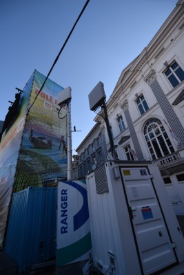

Telenet zendmasten op Pole Pole @Gentse Feesten?

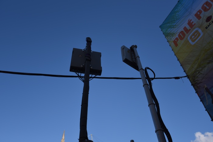

Ik zag op de GF 2016 twee containers rechts van het podium van Pole Pole, waar bovenop op beide een sectorantenne zit, waar wel heel veel kabels naar toe lopen. Ik ga nog wel eens met mijn stralingsmeter op pad om te kijken hoe erg het daar is.
Is dit 3G, 4G, WiFi ? En waarom zoveel kabels die naar die mast lopen??
En te lastig om het zendvermogen te vermelden?

De Ranger van Benchmark Telecom :D
Blijkbaar een firma in Aalter, heb daar nog gewoond, ik wist niet dat daar een telecomfabrikant zat ;...
http://www.benchmark-telecom.eu/benchma ... -celltower

Op elk festival staan tegenwoordig zendmasten , alleen zie je ze niet altijd staan omdat proximus gewoon een dubbele container gebruikt.
petzl schreef:Op elk festival staan tegenwoordig zendmasten , alleen zie je ze niet altijd staan omdat proximus gewoon een dubbele container gebruikt.
je bedoelt dan een soort radidome of ander transparant materiaal voor microwave zodat mensen niet weten dat er een mast staat?

4G (LTE) gebruikt MiMo, zeer waarschijnlijk 2x2, dus zijn er al twee kabels voor het signaal richting de antennes. Daarbij sowieso nog 1800MHz gsm, 2100MHz 3G. Waarschijnlijk ook nog 900MHz 2G en 3G. In totaal zit je dan zo wel snel op het aantal dat je ziet. Ik zou er ook niet van verbaasd staan dat er ook 2600MHz LTE in zit (ook MiMo).

Wat versterking voor het BASE netwerk ;) Het straalvermogen zal sowieso wel heel beperkt zijn want men wil hiermee capaciteit omhoog krikken en niet het bereik. Die vergunning klopt wel voor geen meter, want is een Brusselse vergunning voor Tour en Taxis in Brussel.

Klopt, om de overkant van het water te halen zal je met enkele 100'en milliwatts waarschijnlijk ruimschoots toekomen, ik vermoed zelfs dat je met enkele tientallen milliwatt er al geraakt. Finaal moeten ze niet doorheen het postgebouw en de andere historische gebouwen heen geraken, en op de korenmarkt staat vlakbij klein turkije ook zo'n zendmast.
