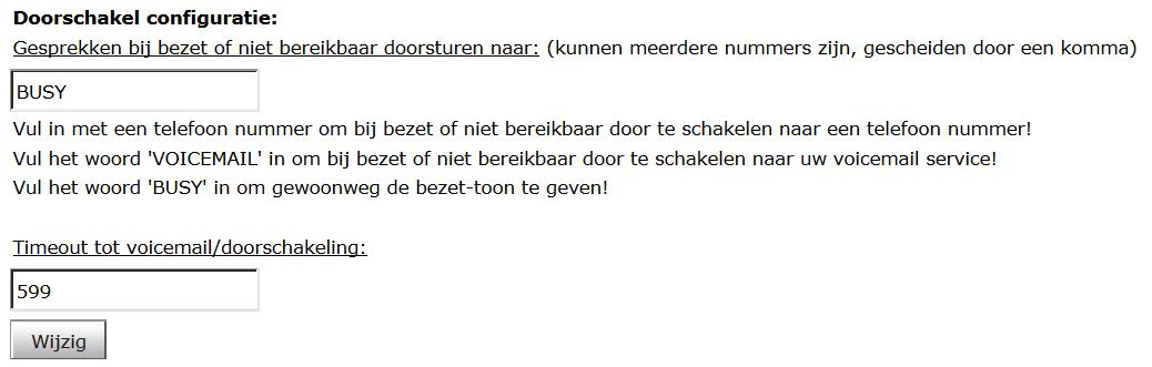

Ik zou met mijn hoofdnummer willen terugkeren naar Weepee. Wat me meest tegenhoud is hun primitieve doorschakelconfiguratie.
Bij 3Starnet is het zo ingesteld dat bij bezet de oproeper een bezettoon krijgt, dat kost hem niets. Als er geen sip-verbinding mogelijk is, een foutsituatie, wordt de oproeper naar mijn gsm doorgeschakeld.
Bij Weepee is dit niet mogelijk. Beide situaties worden gelijk afgehandeld. In de loop de jaren heb ik hen daar al 2 keer op gewezen. Ze gingen er op werken. Maar er beweegt daar niets. Heeft iemand een truukje of workaround ?

De enige work-around, maar niet precies wat je wilt, is een forward account, waarbij je 2 nummers instelt (jouw SIP account en jouw GSM), die dan gelijktijdig bellen.
Als je thuis bezet bent, of je neemt niet op, of er is geen sip-verbinidng, dan kan je op je GSM opnemen.
Maar ze bellen wel paralel als ze beide niet bezet zijn.
- - neem een FWD account, waarnaar je uw telefoonnummer porteert.
- neem één of meerdere SIP accounts, waarop jouw toestel(len) registreren.

Dan is het toch veel eenvoudiger dat ik geen forward-account neem. Ik win daar toch niets mee.
Ik kan evengoed mijn gsm-nummer i.p.v "busy" invullen.
