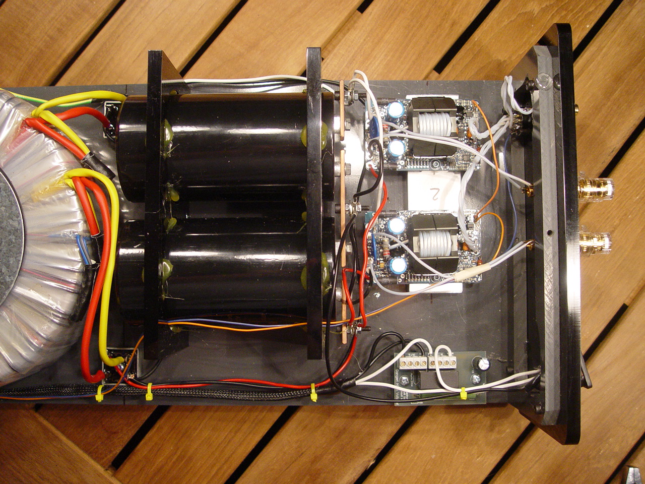

Zo'n dip lijkt op een spanningsval omdat er iets wordt aangelegd wat het net net niet kortsluit ....Jack Daniels schreef:Ik nodig jullie eens uit in Wallonië/La Wallonie. De keren dat de elektriciteit daar een fractie van een seconde hapert is niet te tellen. Met alle gevolgen van dien: drukpersen in storing. Zo een fractie van een seconde heeft voor de drukkerij bij ons katastrofale gevolgen met uren productieverlies tot gevolg. En je kan er niks, totaal niks tegen beginnen.
Ik ken het van de versterkers die ik vroeger bouwde, daar zat zo'n dikke 2000VA torodiale transfo in die twee elco's van 47.000µF moest voeden na gelijkrichting, als er dan geen slowstart tussen zat, had je letterlijk het effect dat de lichten een fractie van een seconde dimden, maar niet volledig uitvallen.
