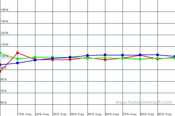

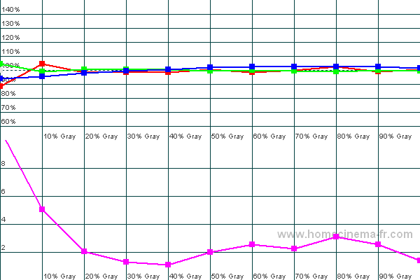

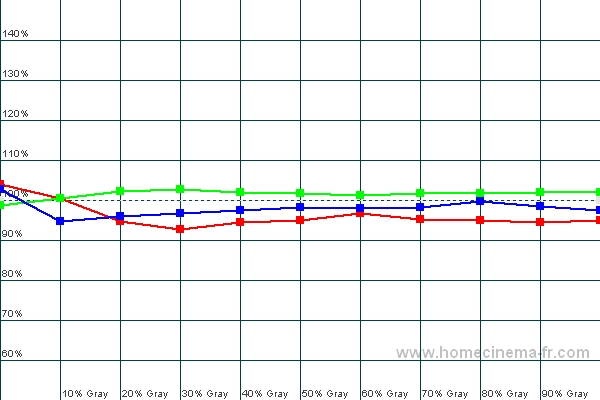

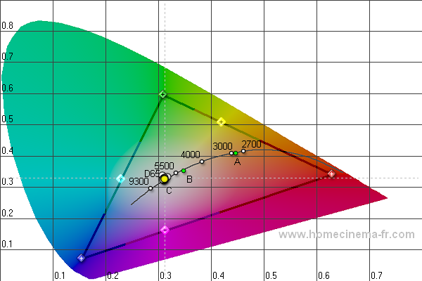

Ik heb zo'n kleurenmeter, en ik kreeg mijn delta-e waarden beter dan de doorsnee ISF calibrator.
Nu zijn er twee manieren:
- colorimeter
- spectrometer
De eerste heeft basically een zeer gevoelig RGB oog, maar meet eigenlijk drie frequenties = betaalbaar.
Een spectrometer kan daarentegen het volledige spectrum doormeten = duizenden euro's.
Ik gebruik de eerste icm de gratis HCFR software (home cinema france), en dat werkt reeds erg goed.
Hier de meting van mijn oude 50 inch Panasonic, een TV uit 2007 die het nog steeds goed doet:
Zoals je kan zien knalt de TV iets te veel groen, en te weinig rood, en is het de bedoeling dat de RGB plots allemaal tegen de 100% gaan, en links is full black en rechts is full white, en alles ertussen. Kleurverschuiving bij IRE0 en IRE10 is altijd lastig onder controle te krijgen en niet belangrijk:
voor na Delta-E: CIE chart: TIP: op htorum zitten er members die niet anders doen dat dit soort dingen. Ik zit al jaren niet meer op dat forum, maar YMMV
