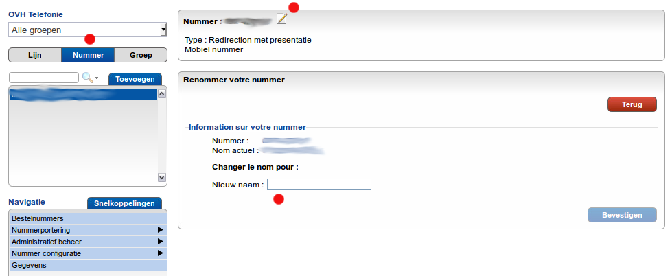

Ik heb ooit eens ergens gelezen dat de nummerweergave als volgt kan aanpassen:
Je moet in de webinterface naast je nummer of lijn op het icoontje met het blad en potlood(bovenaan) klikken en dan kan je bij "Information sur votre numéro" de "Nom attribué" aanpassen en de 0032 weglaten.
Berichten: 3318
Uitgedeelde bedankjes: 170 keer
Bedankt: 197 keer
Heb het ook eens bekeken, hieronder een screenshot. Heb 3 rode bolletjes geplaatst waar je achtereenvolgens moet klikken en bij de laatste een nummer ingeven. In principe kan je daar gelijk welke "nieuwe naam" ingeven, nietwaar ?

Nee, trucje werkt alvast niet als je Ovh nummer bij een fritzbox is aangemeld. Net geprobeerd.
