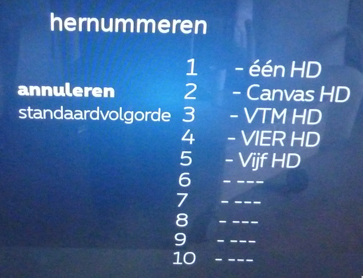

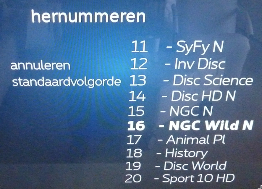

Ik heb de originele zendervolgorde nr.1 tot 8 behouden en dan hernummerd:
9=Focus (regio tv), 10=Ketnet, 11=SyFy N... enz. zie foto.
Eigenaardig genoeg toont de decoder nu een zenderlijst voor hernummering waarbij de plaatsen 6 t/m 10 leeg zijn (zie foto).

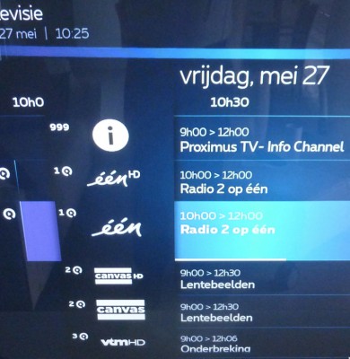

Nog vervelender is dat bij het zappen (Kanaal vorig/volgende) als je op zender nr 1=éénHD staat wordt de volgende één-SD en de volgende canvasHD en de volgende dan canvasSD enz...

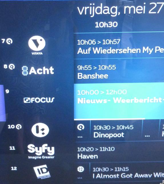

Deze ongewilde en vervelende volgorde weerspiegelt zich ook in de GUIDE lijst (zie foto).
Als je gewoon de cijfertoetsen gebruikt voor het direct kiezen van een zender en je drukt op 2 dan krijg je wel canvasHD en 9 geeft Focus. Hij kent dus wel de juiste volgorde maar wil die niet toepassen voor het zappen en de guide. Hoe moet dit nu verholpen worden?

Update: na de software update (6.1.14.4) en een reset van de decoder, ben ik herbegonnen met zenders te hernummeren en dit keer is gelukt.
Ik heb ook ontdekt dat de oude manier om, eens je al in de hernummer modus bent, een zender te verplaatsen door het ingeven van de zenderplaats met de cijfertoetsen nog werkt. Dit scheelt dan toch weer heel wat tijd. Mochten we ook nog kunnen doorgaan aan het eind van de tabel (vb zender 25 met pijltoets verplaatsen naar 980: omhoog tot 1 en dan zo doorgaan naar 980)... zou ook weer helpen.
