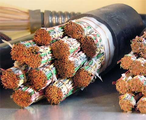

96 vezels/2000 lijnen... hoe krijg je die in hemelsnaam nog correct aan elkaar (of herpatched men die nadien) ?
Re: Proximus - brand in een technisch lokaal onder de "Pont de Louvain" in Namen.
Geplaatst: 12 mei 2016, 09:25
door Bssoft
r2504 schreef:96 vezels/2000 lijnen... hoe krijg je die in hemelsnaam nog correct aan elkaar (of herpatched men die nadien) ?
Het slechte stuk word er van tussen gehaald over x-aantal meter.
Daar word een nieuw stuk kabel tussengeplaatst.
Langs de twee kanten worden dan de kabels terug aan elkaar gezet.
De lasser weet hoe hij zijn kabel mooie open maakt ....
en dan komen we eerst bij de bundels
in de bundels komen we bij de kwarten
in de kwarten zijn er herkeningskwarten en richtingskwarten
een kwart bestaat uit 2 paar.
en zo weet een lasser waar paar 1 is, paar 2, paar 3, enz ....
Nu in dikke kabels zitten ook nog eens reserve paren en aardingsdraden ....
dit is een kabel met 1200 paar ...
12 bundels
1 bundel is 100 paar
Spreekt van zelfs dat ze goed moeten kijken als ze een kabel opendoen waar het begin en einde is van de paren/kwarten/bundels !
Voor glasvezel is het anders .... ik dacht dat ze over een veel grotere afstand gewoon nieuwe plaatsen tussen punt A en B.
De Zaterdag middag was alles weer piko bello, hoed af !
Er zal daar een deftig prijskaartje aan hangen in elk geval als je ziet met hoeveel ze daar bezig waren ....

@sirWard, tof die foto met nog een papierkabel en petkabel, zie dat vooral de las maar goed waterdicht is dan
Geplaatst: 19 mei 2016, 07:16
door sirWard
Die opmerking hadden wij ook (enfin mijn mentor want ik was er toen nog niet zo lang - als je misschien goed kijkt kan je zien dat de kabels niet zo mooi uitgelijnd waren) - wij waren daar om mee het stuk 1200p in een buis te trekken 's ochtends en passeerden 's avonds nog eens.
Die foto komt trouwens van enkele 100m van de LEX van 91PIE0 (Gent St Pieters).
