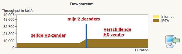

Op voorstel van Philippe_d post ik hierbij een grafiekje afkomstig van de Online monitor van mijn Fritzbox 7490 (in dynamic bridged ipTV)
over de Downstream throughput (kbits/s) bij gebruik van mijn 2 ipTV decoders, eerst op dezelfde HD-zender afgestemd en daarna op een verschillende HD-zender: als beide decoders op dezelfde zender afstemmen wordt de stream maar 1 maal gestuurd.

Welkom in de wondere wereld van multicast :-D

eens controleren bij het bekijken van dezelfde nPVR opname op beide decoders.

ik vrees dat je de nPVR dan op beide machines tot op de microseconde nauwkeurig moet starten, vooropgesteld dat één nPVR 2 maal kan aangevraagd worden.

Dat was hetgeen ik wou aantonen dat het geen multicast is bij nPVR, maar unicast :wink:
