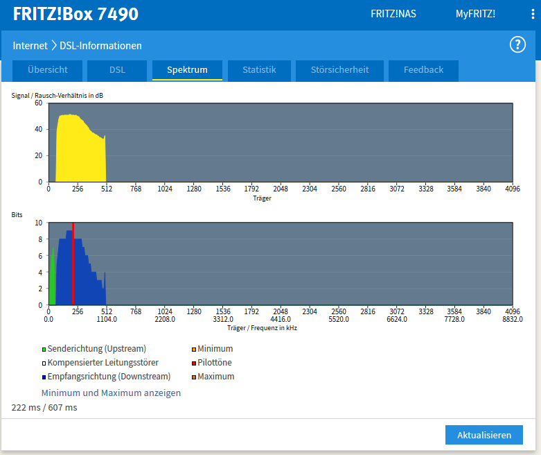

Zopas eens de Beta uitgeprobeerd met de nieuwe interface.
Maar ... zoals gevreesd: na enkele uren op fall-back profiel (7.558/575 kbit/s) :-( .
Zoals je hieronder ziet: zo'n fallback profiel is echt héél traag, nog niet eens een ADSL2+ profiel, maar een ordinair ADSL2 profiel (1.1 MHz)
De nieuwe interface ziet er wel goed uit. Vooral de hernieuwde Netwerk pagina, die ook van de aangesloten apparaten weergeeft wanneer de Firmware een update moet krijgen, en je kan vanuit de webinterface alle updates starten (beetje zoals je de apps update bij een smartphone :-) .

'use previous DSL version' gaat niet helpen.
Bij een restore na een fall-back (wat 100% te verwachten viel) moet DLM terug langs komen. Daar kan geen enkele setting in de box iets aan veranderen.
