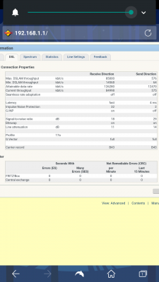

Upload gezakt naar 575 kbps
broke23
Berichten: 607
Bedankt: 25 keer
:eek:
Reconnect heeft geen soelaas gebracht. Iemand enig idee wat hier gaande is?
Edit: ik denk dat vectoring upload nu uitstaat?) g.inp staat off bij upload?

Je bent slachtoffer van de "upstream vectoring" bug :-(
zie: http://userbase.be/forum/viewtopic.php? ... 00#p635293
work-around:
DSL kabel gedurende 1 minuut uittrekken, en dan terug insteken.
Nu gaat de FritzBox opnieuw syncen, en je krijgt je oorspronkelijke snelheid terug.
PS. Heb je al de Firmware 06.31 geinstalleerd. Volgens mij is dat probleem in de 06.31 opgelost.

Workaround met de kabel. :thumbs: Ben niet happig op die update

Vrijdag heeft de stroom even uitgelegen tijdens werken aan onze elektriciteitsmeter. Sindsdien is de UL serieus omlaag waar ik toen op 85/20m syncte. Zit ik nu maar op 85/575 kb
G. INP bij de ul staat dus off.
Kan ik dit terug triggeren of best afblijven en afwachten?

Zit je nog altijd op FW 06.30?
http://userbase.be/forum/viewtopic.php? ... upload+bug
Oplossing:
  • - tijdelijk: DSL kabeltje eventjes uittrekken (resync zonder modem restart).
    - definitief: fw upgraden naar 06.52
