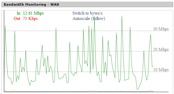

Me BF150 kon ik elk moment van de dag aan 12 megabyte per seconde downloaden, sinds de upgrade naar BF200 heb ik prijs.
Hier een grafiekje met diezelfde router: 10 mbit flubberspeed met torrents, en meer dan genoeg free capacity voor een speedtest, van 5% load factor naar 190/200 dus 95% van wat de lijn kan.
Het feit dat de snelheid zo grillig is, heeft te maken met de packet shaper, die een burst doet, ziet dat hij over de gemiddelde capacity gaat voor een bepaald tijdslot en dan terug gas mindert. Ik heb nog packetshaper configs gemaakt voor 10.000 clients als consultant in 2008 voor een satcom bedrijf, dus ik weet er toevallig nog iets van.
