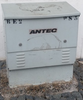

Hierbij mijn persoonlijk advies voor je PC-voeding, koop een ANTEC groot vermogen en goede kwaliteit.
Ook goed voor versterking voeding Playstation 3 (PS3)
Zie foto welk type je best gebruikt.
:banana:
