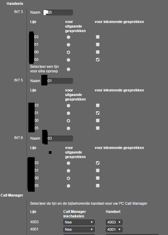

Hallo,
omdat het bellen via wifi niet altijd super verliep heb ik een Gigaset N510IP aangeschaft. Hierop zitten 1 x R630H Pro en 2 x A415 aangemeld. Er staan ook 2 repeaters op aangemeld. Dit is nu een 6-tal weken in gebruik. Voor elk van deze 3 handsets heb ik een extension aangemaakt in Raspbx. De drie extensions zijn dus ingesteld in de N510IP. De handsets zitten samen met nog 2 x softphone op android gsm in een ringgroup in Raspbx.
Het gebeurt nu heel regelmatig dat een handset niet meer rinkelt bij inkomende gesprekken. De softphones rinkelen wel altijd. Als ik dan de N510IP opnieuw opstart gaat het een uur tot een aantal dagen goed tot er weer een handset niet meer rinkelt. Dit is een willekeurige handset, en deze rinkelt niet meer tot de N510IP opnieuw wordt opgestart. Handset opnieuw opstarten helpt niet. Uitgaand bellen gaat wel altijd met elke handset. De handsets verliezen ook hun verbinding met het basisstation niet. En in de N510IP insterface staan alle accounts gewoon aangemeld. En ze zijn voor 95% van de tijd binnen het bereik van de N510IP. De repeaters worden maar weinig gebruikt. Ik heb ook al voorgehad dat toen een handset in gesprek was en er nog een oproep binnen kwam, beide andere handset niet rinkelden, enkel de softphones rinkelden.
De N510IP kan normaal 4 gesprekken gelijktijdig aan. Maar ik heb de indruk dat als de N510IP 3 x op hetzelfde moment een inkomend gesprek moet verwerken dat die daar toch moeite mee heeft.
Heeft iemand hier ervaring mee? Of heb ik gewoon een slechte N510IP? Of kan dit een verkeerde instelling zijn.

Of kan dit een gevolg zijn van de A415 die niet helemaal compatibel zijn?

@ Ontheronix: ik denk niet dat het aan Raspbx ligt, aangezien het probleem zich niet voor doet met de softphones.
@ Edward Valck: de repeaters kunnen denk ik worden uitgesloten, want als je zelf wilt bellen lukt het wel.
