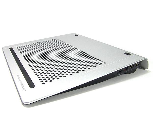

Ik heb onder mijn 8 jaar oude laptop steeds een coolpad zitten. Ik raad ook al mijn laptopvrienden aan om hetzelfde aan te kopen. Deze koelt zelfs zo goed dan je de fan's niet in gang moet zetten. De alu koelt zelf al goed.

Goed idee, een alu onderplaat gebruiken die aan de achterzijde omgeplooid is en zo'n 10 à 15mm hoger staat.TiTanium schreef:Ik heb onder mijn 8 jaar oude laptop steeds een coolpad zitten. Ik raad ook al mijn laptopvrienden aan om hetzelfde aan te kopen. Deze koelt zelfs zo goed dan je de fan's niet in gang moet zetten. De alu koelt zelf al goed.

Niet akkoord, ik ken mensen die mijn raad hebben opgevolgd en ook zo een coolpad hebben aangeschaft (zalman). De gemiddelde leeftijd van hun laptops zijn gestegen. Als je de fans ook gebruikt draait de interne laptopkoeling veel minder tot niet. Vanaf ik een game start zet ik de fans actief, maar voor niet intensieve zaken niet. Laptop is 8 jaar en heeft geen hitteverkleuringen. Terwijl er hier enkele andere staan die alle hitteverkleuring hebben...bruma schreef:Als je de laptop gebruikt zoals hij gemaakt is heb je geen plank nodig, er is een voldoende luchtstroom om die koel te hiuden
