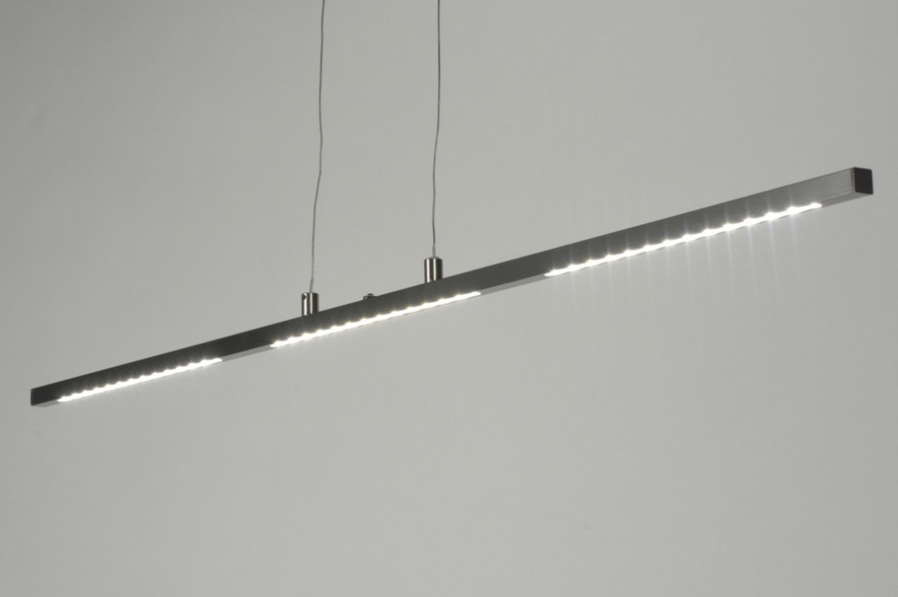

Iemand ervaring met het kopen van lichtarmaturen op internet?
Ik woon in een klein appartement en zou mijn eettafel willen gebruiken als 'werktafel'. Nu hangt daar een lichtarmatuur boven met spaarlampen: dit geeft véél te weinig licht voor comfortabel te kunnen lezen/werken.
Ik had gedacht om een soort hanglap te installeren met een LED strip in. Iets in deze genre:
http://www.rietveldlicht.nl/fotos/groot/88733.jpg
Iemand ervaring in deze? Het zou uiteraard vooral véél licht moeten geven.
Ik vind het zo moeilijk om dit op internet te kopen, gezien je het wattage/lichtsterkte niet kan beoordelen. Tevens zou de lichtkleur wit moeten zijn, maar voor gezelligheid (het is tenslotte ook een eettafel) moet het dan weer warm-wit zijn.
Iemand hier ervaring mee? Wat zou ik mij best kunnen kopen?
In de gewone winkels zie ik wel voorbeelden, maar daar heb ik dan weer het gevoel dat ik teveel betaal tov webshop.
Kan iemand die hier ervaring mee heeft even zijn licht op laten schijnen?

In de winkel is het nog moeilijker te beoordelen hoeveel licht het geeft.
Je moet eigenlijk kijken naar de specs...
1) Stralingshoek -> hoe breder hoe meer er van je kamer verlicht wordt, maar hoe minder "fel" het is.
2) Wattage -> Vaak een heel snelle en simpele manier om te berekenen of het voldoende licht is.
Gloeilamp>LED = /9, halogeen>LED = /4, spaarlamp>LED = /1.5 (conservatieve berekening die heel vaak goed loopt)
Als alternatief kun je ook kijken naar lumen, dit geeft de exacte lichtrendement.
3) Lichtkleur-> Uitgedrukt in graden Kelvin. Warm wit is tussen 3000 en 4000K (opgelet: warm wit -> je moet nog 15-20% bij de wattagen bijtellen omdat het een minder efficiente kleur is dan gewoon puur wit)

Dat is wel mogelijk, maar dan moet je eerst nauwgezet jouw lichtbehoefte berekenen. Het gaat om een werktafel, dus volg je best de internationaal vastgestelde normen voor lichtsterkte op de werkplek: NEN-EN 12464-1cyberbozzo schreef:Ik vind het zo moeilijk om dit op internet te kopen, gezien je het wattage/lichtsterkte niet kan beoordelen.
Kort samengevat, voor gewone kantoortaken moet er minstens 500 lux op de werktafel vallen, voor technisch tekenen of naaiwerk 750 lux.
Je zal dus de lichtsterkte(=lux) moeten berekenen. Dit is relatief eenvoudig te bepalen als je de afstand van de armatuur tot de tafel, de oppervlakte van de tafel en de lichtstroom(=lumen) van de lamp kent. https://lichtkabinet.wordpress.com/tech ... gssterkte/
Stel dat een lamp met een lichtstroom van 1000 lumen centraal op 1 meter boven een tafel van 2 m² hangt, dan mag je er van uitgaan dat er maximum 500 lux op de tafel valt. (1000 lumen/ 2 m² = 500 lumen/m² = 500 lux) Er valt ook licht naast de tafel en op de muren, dus die 500 lux is in werkelijkheid vaak een stuk minder, voor een perfecte berekening zijn er ingewikkeldere formules en software zoals DIALux.
Maar opgelet, als de lamp verder hangt, dan neemt de lichtsterkte exponentieel af! Bij 1,20 meter boven diezelfde tafel, heb je slechts 347 lux meer of als de lamp tegen het plafond plakt(2 m hoogte) valt er in het beste geval nog 125 lux op de tafel.
Als je over de hele oppervlakte van de tafel 750 lux wil hebben zal je dus een zeer straffe langwerpige lamp moeten kopen. Je zal dus eerder richting 3000 lumen of 30 Watt LED moeten zoeken of meer. Misschien zijn T5 of T8 buislampen dan toch een goedkopere optie om je werkplek te verlichten.
Je kan dan later nog steeds beslissen om een bestaande T8-armatuur te upgraden naar T8 LED-buis.

Indien je LEDs aan je eettafel wil installeren, dan moeten ze waarschijnlijk ook dimbaar zijn (een goede werktafel is veel te fel verlicht om aan te ontbijten). Dan moet je wel opletten voor de dimmers. Er zijn dimbare LEDs, en LED dimmers, maar niet alle dimmers werken met alle combinaties van LED lampen. Sommige vereisen een specifiek wattage van de LEDs, of een specifiek aantal LEDs.
Daarnaast hebben veel LED lampen vaak nog een kleurprobleem. Het gemiddelde kleur is wit (of warm wit), maar door de smallere frequentieband (zeker in vergelijking met daglicht, maar ook met de oude gloeilampen en huidige halogeenlampen) zijn sommige kleuren niet goed zichtbaar. Dit is niet zo belangrijk voor de meeste taken, maar als je werkt met kleuren (design, kunst, ...) dan kan dit wel een verschil maken. Slechtere LEDs hebben een smallere frequentie, zo heb ik al LEDs gezien waar iedereen er groen-grijs uit zag (en we allemaal een beetje mottig werden).
Als je LEDs wil bestellen moet je (vooral bij de goedkopere) ook letten op de voeding. Sommige voedingen worden niet genoeg afgevlakt, waardoor je een flikkering kan krijgen op 50Hz. Op zich niet zo erg, tot je het combineert met een andere flikkering (zoals een scherm of camera), en je zo een stroboscoop effect creëert.
En als laatste puntje heb je nog de koeling. Als een LED te warm wordt, dan verkort de levensduur gevoelig. Als de warmte niet naar buiten kan, of de behuizing te warm wordt om vast te houden, dan mag je er zeker van zijn dat de levensduur niet lang zal zijn. Er zijn verschillende manieren om warmte af te voeren. Zoals metalen behuizingen met koelvinnen, of luchtgaten die rechtstreeks langs de LEDs passeren en door de warmte van de LEDs zelf een luchtstroom creëren.
