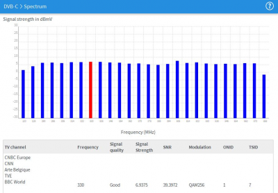

Dank voor je reactie. Waarom zou versterken direct na de NUI en voor de binnenbekabeling niet werken, resp. het zelfs slechter maken?
Ik heb even in de huidige opstelling het bekeken, maar het wisselt enorm (zoals ook het beeld). Bovendien betreft het alleen de kanalen met TSID 7 (wat dat ook moge wezen)
Als het beeld goed is (meestal bij het aanzetten van de TV):
S/N Ratio: 34.4
BER: 6.6E-5
Signaalkwaliteit: 92%
Signaalstrekte: -9.4 dBmV
Als het beeld slecht is:
S?N Ratio: 31.0
BER 0.0010
Signaalkwaliteit: 0%
Signaalsterkte: -9.4 dBmV
Om je eerlijk te zijn begrijp ik er niets van. Het ene moment is het beeld heel slecht (niet te volgen, alleen maar blokjes) en letterlijk seconden later, na alleen kanalen gewisseld te hebben, is het prima!
Aan de NUI zelf meten zal nu wat moeilijk voor mij gaan: het is ongeveer 2 weken geleden gemeten door een Telenet technieker, die overigens ergens anders voor kwam. Voor mij is het wat lastig de TV van de muur te halen of een nieuwe kabel uit te rollen (die heb ik namelijk niet).

Ah, ok, uit uw eerst post had ik begrepen dat je zelf aan de NIU had gekeken (met de TV?), maar blijkbaar is dat gemeten door de technieker.
Heb je betere cijfers op een andere TS? Vertel die ook eens.
Deze cijfers zeggen mij dat je aan de TV weinig signaal hebt. Met een goede bekabeling zou je met dit signaal niveau nog goed beeld moeten hebben, maar met een brakke installatie ga je inderdaad slechte kwaliteit hebben.
De S/R verhouding is bij goed beeld al niet goed, alsook de BER en de kwaliteit.
Een paar scenario's :
1.
Als het echt aan de NIU echt goed is, zal je toch de binnenbekabeling moeten nakijken en vervangen. Ik ken uw binneninstallatie niet, maar als we veronderstellen dat uw coax kabel van aan de NIU tot aan de TV uit één stuk bestaat en goed is (dubbel afgeschermd), dan hoef je die niet te vervangen. Ik zou al eens beginnen met de wandcontactdoos aan de TV en het snoertje van het doosje naar de digicorder. Eventueel eerst controleren.
Kijk dat de massa van de coax overal goed contact geeft, alsook de middengeleider.

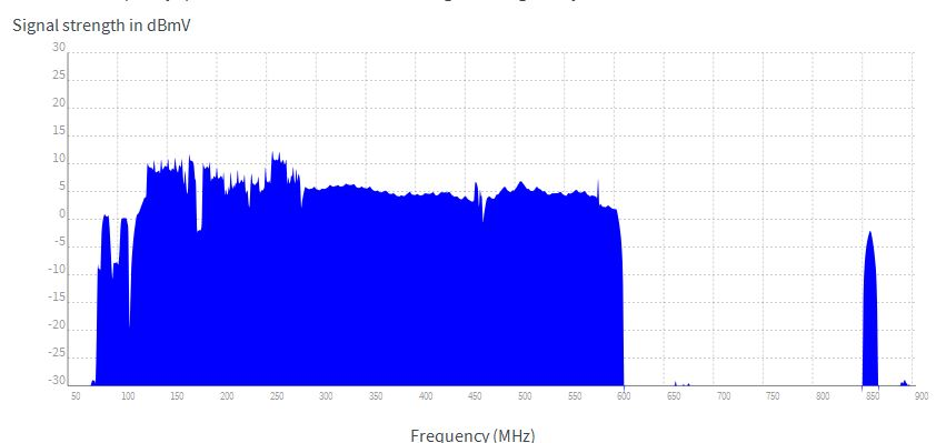

Oversturing.
Een dikke coax, dit kan evt een enkel afgeschermde kabel zijn van + 40j oud ? Kan maar onwaarschijnlijk.
edit: controleer die contactdozen even (vervangen ?), soms kan je hier tot +10dB winst uit halen.

Vergeet nu even die versterker hé. Alles beter dan die versterker.gnvdk schreef:
Eigenlijk heb ik nog maar één grote vraag over: waarom zou een versterker niet helpen? Het is het enige alternatief dat ik kan bedenken. Anders zal het toch nieuwe kabels trekken worden en/of muren openbreken. Voorwaarde is natuurlijk wel dat het signaal aan de NIU goed is. Ik zal kijken of ik er vandaag aan toe kom dat te meten.
Dikwijls een verkeerd begrip : "Als het beeld (of signaal) slecht is, zal versterking wel helpen".

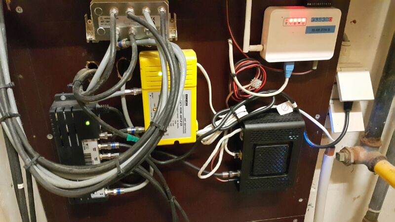

Kan je trouwens aan die splitters... koppel dan de andere verbindingen eens los... tracht eens te achterhalen welk stuk nog goed is. De coax kabel eens losmaken van de splitter en opnieuw vastmaken helpt soms ook... zeker als er wat corrosie op zit. Trouwens die met de witte doppen zijn zo slecht nog niet... tenzij je echt veel last van instraling zou hebben (zenders in de buurt of zo).silencer schreef:Vervang eventuele splitters ook eens, soms zit daar het probleem.
Goede connectoren gebruiken, die langwerpige witte doppen niet gebruiken.
Allen dank voor alle reacties. Nee aan de splitter(s) kan ik niet, die zitten ergens in de muur. De connectoren zijn allemaal F-connectors, dus daar is ook niet veel winst te halen ben ik bang. Alleen de wandcontactdoos zou nog hulp kunnen bieden, daar ga ik komende week mee aan de slag. Maar, zoals ik al eerder zei, ik vermoed dat het toch nieuwe kabels zullen worden.
nickz
- Berichten: 1542
- Bedankt: 223 keer
TV-splitters = signaal gedeeld door twee. Aangezien je drie aansluitingen hebt, zijn er vermoedelijk twee splitters achter elkaar geplaatst, wat dus wil zeggen dat je nog maar één vierde van je signaal overhoudt. Trek daar dan ook nog eens de verzwakking van de kabel (misschien goedkope kabel met stalen i.p.v. koperen kern of gewoon een hele dunne kern?), de contactdozen en de connectoren van af en je houdt niet veel meer over.
Een andere mogelijkheid is dat er geen splitters zijn gebruikt, maar een rijgnetstructuur. Hierbij worden er speciale contactdozen gebruikt die onderling zijn doorverbonden. Hierbij heb je ook een grotere verzwakking dan bij normale contactdozen. Dit is eenvoudig vast te stellen door het feit dat er niet enkel een kabel toekomt in de contactdoos, maar ook een tweede kabel vertrekt naar de volgende contactdoos (behalve bij de laatste in de rij uiteraard).
In ieder geval zijn beide oplossingen (splitters en rijgnetten) af te raden voor digitale tv. Het beste is dat er bij de NIU één kabel (Telenet-Interkabel goedgekeurd) per tv vertrekt. Voor binnen gebruik je best de grijze PVC6 kabel. Er bestaat ook zwarte PE6 kabel die ook geschikt is voor buiten, maar die is stijver en dus moeilijker te leggen. Beide kabels hebben een massieve koperen kern en een afscherming die bestaat uit koperfolie en koperen vlechtwerk.

Ter info, het "Spectrum" van mijn DVB-C aansluiting:
De grafiek hierboven toont het verloop van de signaalsterkte van de DVB-C aansluiting
Deze grafiek toont de verschillende kanalen, met de betreffende zenders en de technische parameters.
Met de cusrsor over één frequentie (330 MHz) zie je signaalsterkte (+ 6.9 dBmV) en SNR (39.4 dB) op TSID 7.

Die -7dBmV is niet echt juist. Je kan voor digitale signalen geen drempelwaarde voor 'slecht' of 'goed' beeld bepalen.
Eén van mij digicorders werkt al jaren perfect met -10 dBmV. Anderzijds kan je met +5dBmV en meer even goed veel problemen hebben.
Signaal niveau staat min of meer los van de digitale kwaliteit.

Zelfs dit zou eventueel kunnen werken als de aansluitkabel niet te lang is, de interne bekabeling niet te lang is, en de kwaliteit van het signaal goed is.
Hij heeft wel alle kabels duidelijk gemerkt met labels. Zo slecht is 'm dan toch nog niet.
Maar hier had toch een extra versterker mogen staan.
Het is een beetje moeilijk tellen... maar zie ik daar 14 TV aansluitingen ?Garpenlov schreef:Zolang je maar niet de oplossing neemt die onze elektricien nam!
Ik vermoed dat een heleboel ervan gewoon niet gebruikt worden... en dan sluit je ze best ook niet aan.

Ik ga jou niet tegenspreken! Ik denk dat we eigenlijk hetzelfde zeggen:Sylvester schreef:Die -7dBmV is niet echt juist. Je kan voor digitale signalen geen drempelwaarde voor 'slecht' of 'goed' beeld bepalen.
Ik heb niet beweerd dat -7dBmV een drempelwaarde voor 'slecht' of 'goed' beeld, alleen dat een waarde onder de -7dBmV als een zwak signaal kan beschouwd worden. En dat 'slecht' of 'goed' beeld een combinatie is van signaalsterkte en SNR.
Jouw voorbeeld van een perfect werkende digicorder met -10 dBmV is het bewijs dat een zwak signaal gecompenseerd kan worden door een goede SNR.

Lol met zoveel aansluitingen is één versterker en multi-tap toch een betere oplossing .. en de kabels die je niet gebruikt beter niet aansluiten ..( en afluit weerstand op de tap )Garpenlov schreef:Zolang je maar niet de oplossing neemt die onze elektricien nam!
Al moet ik bekennen dat ze hier ook nie allemaal in use zijn ..
Maar splitters achters spitters brrr .. 1tje kan mss nog opde 4db aansluitng van de nui ..
Ben ook gestopt met die Cable Con krimp connectoren te gebruiken .. gebruik enkel nog compression van PCT ..
Heb al veel installaties van telenet gezien waar je de coax letterlijk zonder veel moeite uit de connector trekt ( te dunne kabel / niet genoeg gecrimpt / slechte fiches )
Deze setup draait hier al paar jaar zonder probleem .. met 2 digiboxen / 1 digicorder / 1 tv met CI

Groot huis, elke kamer is voorzien van coax & ethernet. maar eigenlijk gebruiken we maar 2 tv'sKitt schreef:Lol met zoveel aansluitingen is één versterker en multi-tap toch een betere oplossing .. en de kabels die je niet gebruikt beter niet aansluiten ..( en afluit weerstand op de tap )

Dan zou je idealiter die twee tv's rechtstreeks op de NIU aansluiten (zonder splitters). Indien het lange kabels zijn, op de +4 dB aansluitingen. Anderzijds, als er nu geen enkel probleem is (geen blokvorming/haperingen/foutieve pakketten), dan is het natuurlijk niet nodig om iets aan te passen.
Telenet gebruikt sinds enige tijd ook compressiestekkers van Cabelcon (F-56-CX3 7.0 QM). De krimptangen en -stekkers hebben ze ook nog altijd bij, maar standaard lijken ze nu de compressiestekkers te gebruiken.Kitt schreef:Ben ook gestopt met die Cable Con krimp connectoren te gebruiken .. gebruik enkel nog compression van PCT ..

Als je de foto goed bekijkt is het waarschijnlijk o die manier uitgevoerd:nickz schreef:Dan zou je idealiter die twee tv's rechtstreeks op de NIU aansluiten (zonder splitters). Indien het lange kabels zijn, op de +4 dB aansluitingen.
- 2 kabels zijn rechtsreeks aangesloten op de NIU.
- 2 andere uitgangen van de NIU lopen naar één eerste paar splitters (= 4 uitgangen), vandaar nog eens naar 4 splitters (8 uitgangen).
- er zijn dus waarschijnlijk 10 aansluitingen, waarvan 2 rechtsreeks op de NIU (2 naar de gebruikte TV's, de rest ongebruikt?).

Inderdaad, maar die splitters zitten op de twee rechtse aansluitingen van de NIU (wat volgens mij de 0 dB tv-uitgangen zijn), dus als je dat signaal nog eens door vier deelt (elke splitter halveert het signaal), dan blijft er niet veel meer over.

De twee directe verbindingen hangen op de 4dB uitgangen, Waarvan 1 wordt gebruikt. Deze twee verbindingen zijn de korste afstand.
De berg splitters hangen op de 0db, waarvan de meeste de langste afstand aflegt. Hier wordt er ook eentje van gebruikt.
in het totaal 10 verbindingen.
